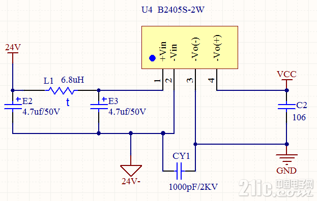

 楼主| LSLDAY 发表于 2015-7-23 15:42 | 显示全部楼层 |阅读模式
这是官方手册推荐的典型电路,请教各位大神图中L1滤波电感用的是什么类型的电感呢?请大神指教!谢谢了!
mornsunfae 发表于 2015-7-24 11:55 | 显示全部楼层
滤波电感的选择一般都会考虑其高频的阻抗特性,电源模块一般的工作频率为100KHZ--300KHZ,但是现在推荐的电感是放在电源前端的,因此主要的作用是吸收耦合的高频(MHZ以上)噪声,因此选择的材质是和高频的频率有关的,不同的供电方案和系统,耦合到的高频都不一样,需要工程师实际测试,如果达到很高的频率,也可以使用磁珠来滤波。

这个电源模块的输入是一个明纬的开关电源,整个的电路系统是用在配电调压控制器上的
 楼主| LSLDAY 发表于 2015-7-24 16:21 | 显示全部楼层
滤波电感的选择一般都会考虑其高频的阻抗特性,电源模块一般的工作频率为100KHZ--300KHZ,但是现在推荐的电 ...
这个电源模块的输入是一个明纬的开关电源,整个的电路系统是用在配电调压控制器上的,如此,该选择什么养的电感呢
gaochy1126 发表于 2015-7-26 21:14 | 显示全部楼层
一般都是功率电感吧
fengye82109 发表于 2015-7-27 15:18 | 显示全部楼层
应该是功率电感

lrjjll1027 发表于 2015-8-12 22:15 | 显示全部楼层
@MornsunFAE内容讲的比较全面,首先赞一个!
个人针对图中电感再补充一点:图中电感与两个电容配合组合成PI型滤波器,但这个电感的主要滤波频段是低频信号,1MHz以下。这种电感一般会使用贴片或插件开磁路差模电感,但如果能使用屏蔽电感就更好了!

电源隔离,24V转5V
