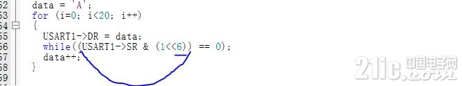

[STM32F1] MDK5 软件仿真UART#1窗口好像没有工作?
 楼主| 摩天轮1111 发表于 2015-7-24 17:00 | 显示全部楼层 |阅读模式
如标题所示,MDK5仿真f103vc的时候,在外设的窗口里面,就是USART1的外设窗口里面看挺正常的,但是就是在UART#1 的窗口里面看,什么变化也没有,如图所示 捕获.JPG
附上小弟的代码和文件,求大神给看一眼,个人感觉程序应该没有错,一步一步写过来的,是不是软件里面的设置问题还是什么别的原因,求大神指导

 楼主| 摩天轮1111 发表于 2015-7-24 18:37 | 显示全部楼层
您好,就是现在还是软件仿真里面的,这里出的这个问题

 楼主| 摩天轮1111 发表于 2015-7-24 22:11 | 显示全部楼层
等待这里,这里面一个&的运算优先级没有==高,少加了个括号,然后TC位是第6位,打成16位了,这个也错了,导致的出的问题,问题解决了,谢谢大家
