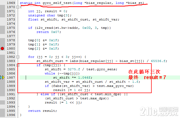

大家好!最近我在弄MPU9150,初始化通过后进行自检,但自检时发现 MPU9150 内部的 MPU6050 自检不通过,但是磁力计 AK8975 自检通过。但自检部分是 官方库 的代码的,里面基本都没注释,所以也不知道是哪里出错了。单步的图片如下,希望懂的大神能帮帮我。谢谢!
