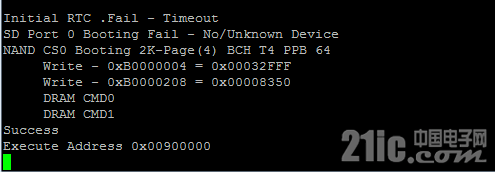

焊了2块样本,一个正常可用,另一块可用进入修复模式,普通模式启动不能加载NANDLoader
Recovery mode:
修复模式,能写入NVT和Leader
修复模式,能写入NVT和Leader
普通模式插入USB,未能加载NANDLoader
附加:无SD卡,也无SPI Flash,只有Nand Flash。RTC晶振有32k信号,也不知道为啥提示RTC Fail

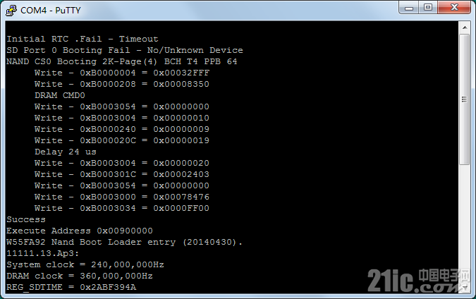

正常启动时候的输出内容是这样的,3.3V、1.8V、1.2V电压正常,就差没测电流了。
Mancherstun 发表于 2015-9-8 13:32 | 显示全部楼层
这不是显示成功了吗
gejigeji521 发表于 2015-9-8 15:20 | 显示全部楼层
我看英文显示是成功了,SUCCESS
huangcunxiake 发表于 2015-9-8 19:50 | 显示全部楼层
SD卡是失败了,因为没有发现SD卡设备。
稳稳の幸福 发表于 2015-9-8 21:22 | 显示全部楼层
未知的卡类型,是不是卡有问题,还有就是卡的格式有没有要求
mintspring 发表于 2015-9-8 21:23 | 显示全部楼层
卡的类型错了,应该是格式化的问题吧。
734774645 发表于 2015-9-8 21:41 | 显示全部楼层
我看了也觉得是不是这个格式化也需要考虑的?
 楼主| LearningASM 发表于 2015-9-9 08:20 | 显示全部楼层
用NAND Flash的,没SD卡,就是普通模式下不能加载Nand Loader,所以程序不能启动。
 楼主| LearningASM 发表于 2015-9-9 08:25 | 显示全部楼层
这不是显示成功了吗
玛尼玛尼哄 发表于 2015-9-9 18:57 | 显示全部楼层
未知的设备,这个是不是要格式化一下才能识别?一般应该是FAT16吧。
捉虫天师 发表于 2015-9-9 19:31 | 显示全部楼层
没操作过这个,不知道要不要格式化U盘。
gejigeji521 发表于 2015-9-9 20:46 | 显示全部楼层
看看是不是SD卡没有接好啊,系统没发现SD卡。
 楼主| LearningASM 发表于 2015-9-10 08:24 | 显示全部楼层
看了还是重新焊新板算了
