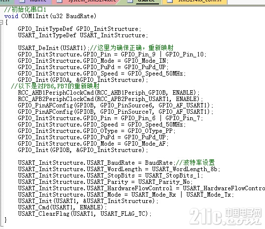

STM32F407discovery 板子的串口一PA9 PA10被USB占用了,一直无法使用
所以使用了重映射到PB6 PB7 。
