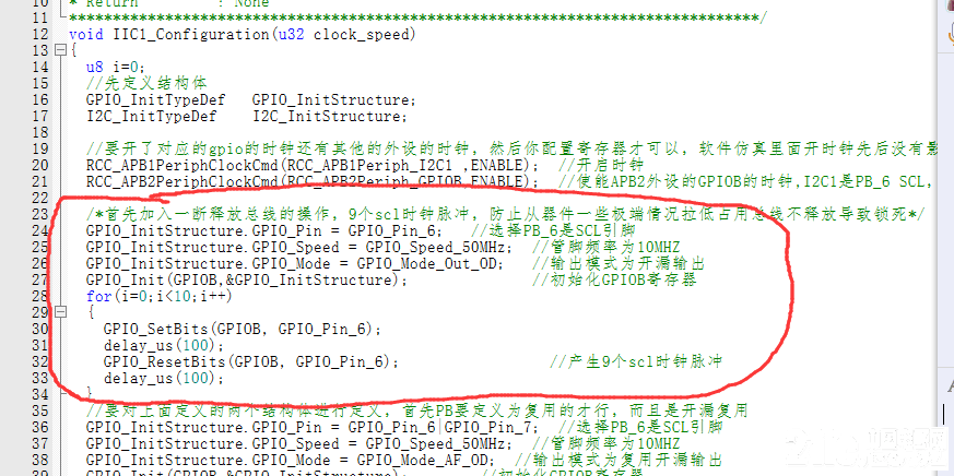

    好了,现象这里人家已经描述了很清楚了,很多人都说硬件iic是内部控制,没法执行操作控制scl引脚输出脉冲,其实可以做到的,在进行iic配置的时候,首先对scl硬件进行配置成开漏,而不是复用开漏,这样就掌握了scl引脚的主动权,控制其输出9个时钟脉冲,然后再配置成复用开漏,再配置iic就可以了,这就是先解决从设备的潜在问题,再进行使用,思路已经说的很清楚了,下面贴一个示例代码。
这里循环进行了10次,实际算下脉冲能保证一定有9个。
 楼主| 摩天轮1111 发表于 2015-11-27 00:21 | 显示全部楼层
最后保证scl拉高也可以,这样等于主设备放掉了时钟总线,那样循环9次就行,循环里面先拉低,再拉高,就行,如上的方式等于结束从设备时候,主设备占用着总线,不让从设备乱动

楼主,你说的意思我理解是IIC在程序跑起来之后可能会被从设备锁死,但是看你给的程序应该对IIC进行初始化配置的函数。这个说明初始化的时候进行一次那个10次循环就能避免以后被从设备锁死,还是说被从设备锁死之后,调用一次初始化就可以了,而不用断电复位?
 楼主| 摩天轮1111 发表于 2015-11-29 14:42 来自手机 | 显示全部楼层
hljjxzhla 发表于 2015-11-27 11:31
楼主,你说的意思我理解是IIC在程序跑起来之后可能会被从设备锁死,但是看你给的程序应该对IIC进行初始化配 ...
是的,你可以这样的理解,不过因为一般出现从设备锁死是在通讯中出现了异常reset导致的,所以reset里面肯定会重新跑程序,那么在配置里面给解锁定一下就保险了
还好吧,今天用寄存器操作,初始化I2C之前先设SCL为推挽输出,翻SCL、延时10US 20次
调试中一次都没有需要断电,单主模式读写24C,比较简单。
void I2c_Init(void)
{uint32 i;
GPIOB->CRL&=0xf0ffffff;
GPIOB->CRL|=0x01000000;//模拟输入0 浮空输入4 上下拉输入8  推挽出123 开漏出567 复用推挽9AB 复用开漏DEF //每PIN占4位
for(i=0;i<20;i++)
  GPIOB->BSRR=1<<22|(GPIOB->ODR&(1<<6))^(1<<6);
  Delayms(1);
GPIOB->CRL&=0x00ffffff;
GPIOB->CRL|=0xdd000000;//模拟输入0 浮空输入4 上下拉输入8  推挽出123 开漏出567 复用推挽9AB 复用开漏DEF //每PIN占4位
I2C1->CR2=FAPB1/1000000; //主频APB1的M数
I2C1->CCR=1<<15|8; //实际Thigh=1 Tlow=2 速率为333K
I2C1->TRISE=4 ;    //计算值+1
I2C1->CR1=1;
