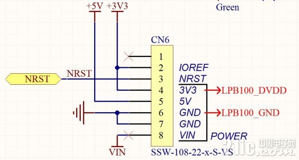

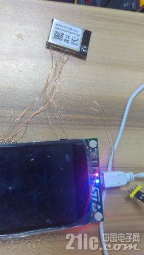

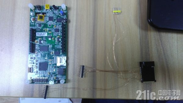

通过漆包线连接排针插到 STM32F469 Discovery 的Arduino uno connector接口,电路如下:
模块控制引脚连接:
电源引脚:
实物图:

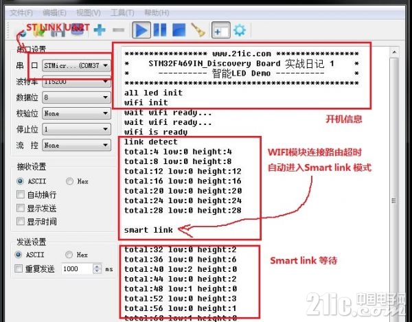

USB转UART接口用来监测WIFI模块向MCU返回的数据。
使用 ST Link 的虚拟串口作为调试信息打印接口。

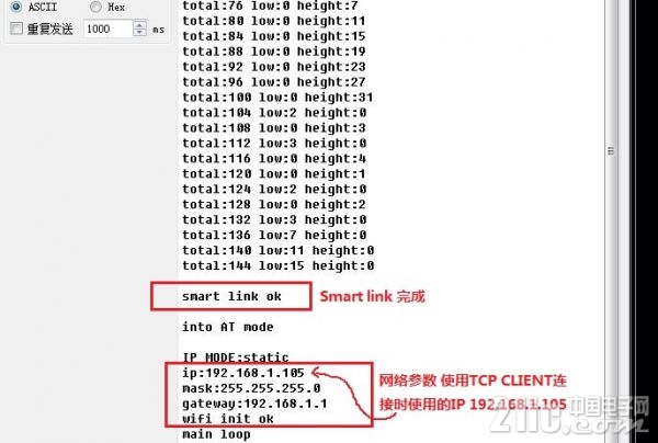

软件运行LOG:
smart link 完成 TCP SERVER 建立完成

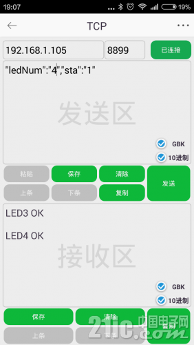

smart link软件:
手机端发指令:
收到恢复后 对应的LED亮起:
