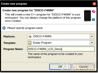

1、首先新建一个工程。
2.插入两个需要用到的库文件,BSP_DISCO_F469NILCD_DISCO_F469NI.插入库的过程如下。右键刚才所新建的程序。点击Import Library->From Import Wizard

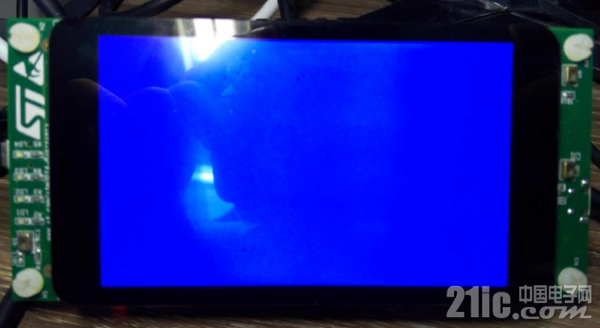

首先讲void Clear(uint32_t Color)函数,这个函数是对当前LCD区域进行颜色填充,起到清屏的作用。
我们对上面的那段进行小修改,
  1. int main()
  3.     //lcd.DisplayStringAt(0, LINE(1), (uint8_t *)"welcome to 21ic", CENTER_MODE);
  4.     lcd.Clear(LCD_COLOR_BLUE);
  5.     while(1){
  6.     }
  7.     return 0;
  8. }
编译下载到板子上,可以看到整个LCD屏幕都被填充成蓝色。

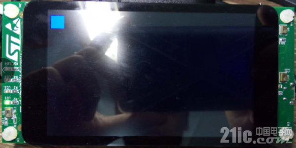

使用一个表面的时候将其背景色去掉
void SetColorKeying(uint32_t LayerIndex, uint32_t RGBValue);
void ResetColorKeying(uint32_t LayerIndex);
举个例子:
使用SetColorKeying和不使用的效果分别如下图:

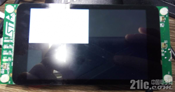

拍照的效果有偏差,其实是跟上面一样的蓝色,SetColorKeying就是抠图,去掉背景。
大家可以尝试以下代码:
  1. lcd.Clear(LCD_COLOR_GREEN);
  2.     lcd.SetTextColor(LCD_COLOR_BLUE);
  3.     lcd.FillRect(10, 20, 50, 50);
  4. lcd.SetColorKeying(0,LCD_COLOR_GREEN);

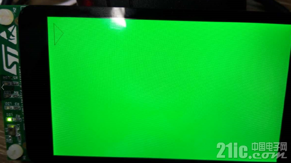

下面这个是画多边形
void DrawPolygon(pPoint Points, uint16_t PointCount);
举例:画一个三角形
  1. Point point[3];
  2.                 point[0].X=20;
  3.                 point[0].Y=20;
  4.                 point[1].X=50;
  5.                 point[1].Y=50;
  6.                 point[2].X=20;
  7.                 point[2].Y=90;
  8.     lcd.Clear(LCD_COLOR_GREEN);
  9.     lcd.DrawPolygon(point,3);
用法与上面一样,但是中间是覆盖的。

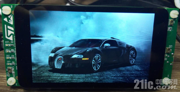

下面带来难度比较大的,显示图片。
mbed库文件显示图片有两种方式,一种是通过ARGB显示,一种是BMP图像
今天给大家使用ARBG模式,大家回去自己试一下显示BMP图像。
ARGB的方式转为繁琐,需要先将图片转为数组文件,然后通过以下函数进行像素填充。大家可以网上下载把图像转成ARGB的数组文件软件。

 楼主| colin2135 发表于 2015-12-27 00:02 | 显示全部楼层
上面图片显示的代码有点问题,超过20000字没法改了,重新发一下。
  1. #include "mbed.h"
  2. #include "LCD_DISCO_F469NI.h"
  3. #include "picture.h"
  4. LCD_DISCO_F469NI lcd;
  5. uint16_t picture_width=800;
  6. uint16_t picture_height=480;
  7. int main()
  8. {
  9.
  10.     int i,j;
  11.     uint32_t ARGB=0;
  12.     lcd.SetLayerWindow(0,0,0,picture_width,picture_height);
  13.     for(j=0;j<picture_height;j++){
  14.         for(i=0;i<picture_width;i++)
  15.         {
  16.             ARGB=*((uint32_t*)(gImage_picture+j*picture_width*4+i*4));
  17.             ARGB|=0Xff000000;//ARGB中的A代表透明度,我们设置为FF,不透明。
  18.            lcd.DrawPixel(i,j,ARGB);
  19.         }
  20.     }
  21.
  22.
  23.     while(1){
  24.     }
  25.     return 0;
  26. }
