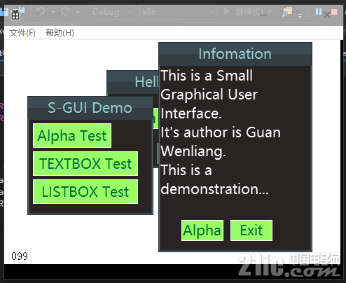

 楼主| 过招铁是傻 发表于 2015-12-28 11:28 | 显示全部楼层 |阅读模式
【福利】,自己写的GUI,在Windows上有模拟项目,之前咋单片机上实现过,后面贴代码的地址,之前在单片机上运行过,STM32F429Discovery,现在在Visual Studio 2015上开发。话不多说,上代码地址https啊://github.com/Le-Seul/S-GUI.git,这个工程在VS2015上能直接运行。GUI库可以移植到STM32,但是目前处于试验阶段,不建议放到单片机上跑。

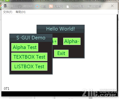

 楼主| 过招铁是傻 发表于 2015-12-28 11:29 | 显示全部楼层
这是效果图

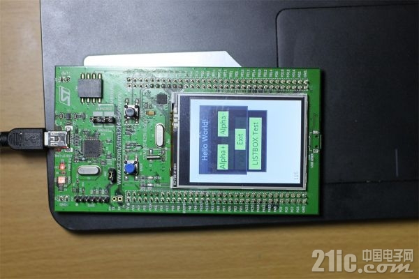

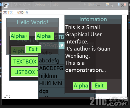

 楼主| 过招铁是傻 发表于 2015-12-29 10:46 | 显示全部楼层
这个是透明之后的效果及开发板上的演示,在不开透明的时候速度还可以,比较流畅,只有一层透明窗口的时候也还好,有几层透明窗口相互遮挡的时候慢的捉急。

ngyg12 发表于 2015-12-28 16:55 | 显示全部楼层

 楼主| 过招铁是傻 发表于 2015-12-28 17:08 | 显示全部楼层

ngyg12 发表于 2015-12-28 17:40 | 显示全部楼层

 楼主| 过招铁是傻 发表于 2015-12-28 17:51 | 显示全部楼层

 楼主| 过招铁是傻 发表于 2015-12-28 17:54 | 显示全部楼层

不是很多,意思就是每一个窗口会被其他的遮挡物分割成很多个小矩形,在刷新某时才会申请内存计算它的那些小矩形,这些小矩形是一个链表。占用的内存看最零碎的那个窗口有几个裁剪矩形。一般几百字节就可以存储这些数据了。

是说自己被遮挡的部分会被储存到一个链表中的意思么? 这样绘图快些 但占内存会多些是不是啊? ...
链表里不是被遮挡的部分,而是没被遮挡的部分。链表里的数据就是一些矩形的x0,y0,x1,x1,不怎么占内存 我现在级别太低,每小时限发3个回复,新人多照顾哈。
