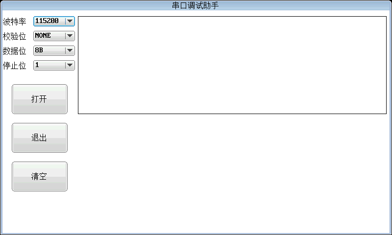

今天给大家介绍的是之前发布的帖子里面的第二个应用,一个简易的串口接收控制。
首先是主界面,图中的第二按钮,简易串口调试功能,当点击第二个按钮后,进可以进入到串口界面,界面的显示如下:
里面包含有波特率,校验位,数据位和停止位的选择,在选择的旁边是一个编辑框用于显示串口接收到的数据,实现了一个简单的串口接收,下面的按钮主要是打开串口,退出应用和清空数据接收区的。

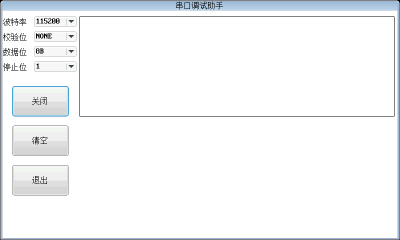

然后可以选择合适的波特率等,当前只添加了几个常用的波特率,如果需要可以根据自己的需求来自由设定
选择到合适的波特率以后,就可以打开串口了,在打开串口以后就不能更改那几个下拉列表了,也就是显示灰色的图标,当关闭后下拉列表又可以重新使用。
