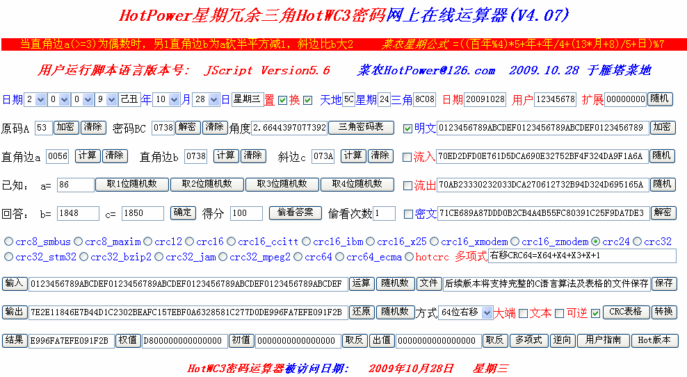

哈哈~~~为香主申冤~~~
stm32f的CRC32主流化crc32_mpeg2
多项式:
左移CRC32=X32+X26+X23+X22+X16+X12+X11+X10+X8+X7+X5+X4+X2+X+1
简写:CRCL32_04C11DB7_FFFFFFFF_00000000
最新版V4.08: http://www.hotpower.org/HotAjax/HotPower_HotAjax.html
可以验证任何三点采样算法及**任何CRC计算器的多项式。
应用方法:
1.选择“逆向”和CRCN。
点击“运算”
在输入框得到00..,00..1,00..80
在输出框得到应该采样的3点,测试其他任何CRC运算器需要在它的输入出取3点。
点击“还原”
在结果框内报告结果或出错类型。
在结果内得到方向及位数,其他参数在权值,初值,出值内内替换。
应用很爽,也发现了STM32与crc32_mpeg2是一个多项式,当时有人质疑ST公司“不遵守CRC32标准”
为何只初值反向,出值为0。
夜深了,出个解决方案,让stm32f的CRC32主流化:
同时也发现了自己写程序的笔误,导致CRC32的方向不对和crc32_mpeg2出值不对。
随后将提供文件及文本功能。
