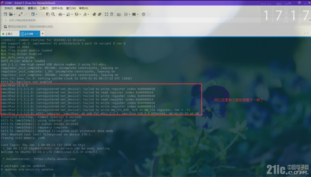

我用的是明远智睿的IMX6Q核心板。同样的核心板,在人家的开发板上面,USBOTG能用,但是在我的板子上就不行,我看了一下,OTG这边的电路挺简单的,应该不是电路问题,有人知道这是什么情况么?
还有就是USBHOST,连接LAN9514,扩展USB,但是,启动后也是一直报错,自己的两块板子,报错不一样,贴图如下: 17.png
希望大家可以帮帮我,多谢~

USB_ID那个pin配置对了么?......

你的usb线走的怎么样,看起来是无法识别usb设备,会报cannot recognized

谢谢,已解决,是共模电感有问题。
