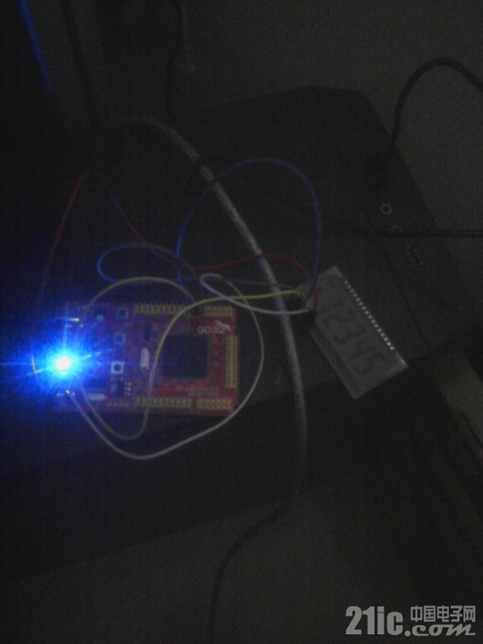

【试用】+GD32驱动HT1621
 楼主| JY-DX-JY 发表于 2016-4-10 08:47 | 显示全部楼层 |阅读模式
看了一下程序,感觉有点像STM32。
先上图
附源代码:

QQ178960471 发表于 2016-5-6 11:38 | 显示全部楼层
楼主想说什么?HT1621B怎么了
 楼主| JY-DX-JY 发表于 2016-5-6 11:40 | 显示全部楼层
楼主想说什么?HT1621B怎么了
开发板试用啊,你眼睛长哪儿了
