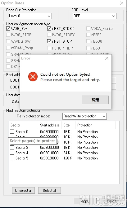

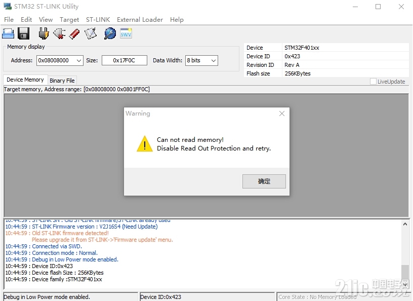

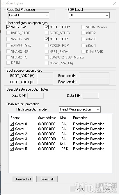

stmf401 内部flash操作没有加读写保护,但是程序运行着,有时候就突然读写了保护,通过stlink看到下图:
我现在可以肯定程序里面没有进行添加读写保护,其他那些情况可以造成内部flash的读写保护?
那位朋友知道都有哪些情况?FAE也帮忙看一下?
只有知道那些情况会造成我们才可以预防或者避免?谢谢!那位高手指导都有那些情况?在这里先感谢高手!

是不是指针乱了,写到WRP的范围了

100个芯片,都跑了几个月只有几个锁了,要是有野指针应该都出问题!
Rooney30 发表于 2016-4-12 20:33 | 显示全部楼层
你把boot0上拉再整片擦除试试

你程序中有没有做flash操作,类似flash模拟eeprom这样的?Level1 改不回level0?
[url=home.php?mod=space&uid=2785672]@lemonlu[/url] :模拟eeprom,如果操作不当可能会被锁住  发表于 2019-7-2 14:38
flash模拟EEPROM会出现这种问题吗,我也遇到了相同的问题,请问怎么解决呢?  发表于 2018-12-22 15:09

首先要确认你的程序中有没有操作flash,类似flash模拟eeprom。如果有这部分操作,如果操作不当会有可能被锁住。
