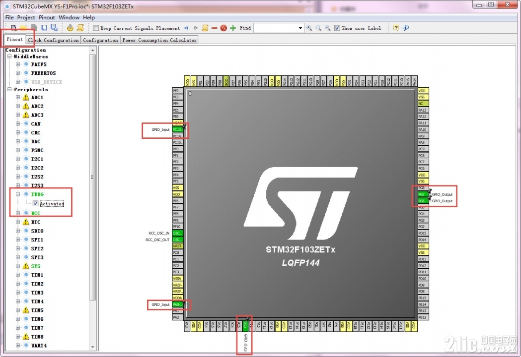

【1】例程简介
while部分是我们在项目中具体需要写的代码,这部分的程序可以用独立看门狗来监控,如果我们
知道这部分代码的执行时间,比如是50ms,那么我们可以设置独立看门狗的 溢出时间是60ms,
比50ms多一点,如果要被监控的程序没有跑飞正常执行的话,那么执行完毕之后就会执行喂狗的程
序,如果程序跑飞了那程序就会超时,到达不了喂狗的程序此时就会产生系统复位。但是也不排除
程序跑飞了又跑回来了,刚好喂狗了,歪打正着。
所以要想更精确的监控程序,可以使用窗口看门狗,窗口看门狗规定必须在规定的窗口时间内喂狗。
【2】跳线帽情况
******* 为保证例程正常运行,必须插入以下跳线帽 **********
丝印编号 IO端口 目标功能引脚 出厂默认设置
JP3 PB0 LED1 已接入
【3】操作及现象
使用开发板配套的MINI USB线连接到开发板标示“调试串口”字样的MIMI USB接口为开发板提供
电源,下载完程序之后,可发现LED1灯是亮的,如果我们没有在1s只能按下KEY1按键,LED1灯会变暗,
此时程序是重启的,等下LED1灯有变亮,如此循环。如果不断按下KEY1按键,可以看到LED1灯是不会
变暗的。
