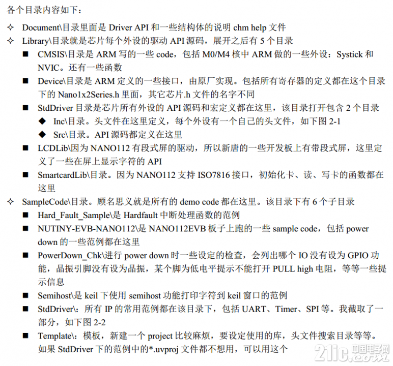

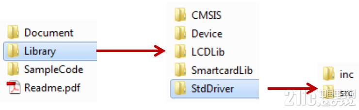

库的结构
假如下载了这个BSP: NANO102_112_SeriesBSP_CMSIS_V3.01.000,打开,目录如下左边第一个
图, Library目录打开如中间图示, StdDriver打开目录如右边图示:
SampleCode打开目录如下

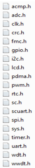

下图是inc目录下的文档
图 2-1 inc目录下的文件
下图是StdDriver目录
图 2-2 StdDriver目录下的文件

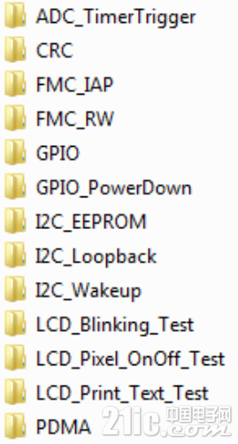

初识 Sample code
下面我们通过讲解一些sample code来更进一步了解BSP。
常用Sample code都在目录NANO102_112_SeriesBSP_CMSIS_V3.01.000\SampleCode\StdDriver下面
通过讲解GPIO范例,大家可以了解API的使用方法以及通过Nu-Link下载、调试的方法。 因为使用UART打印信息,所以UART也会被初始化。GPIO 范例

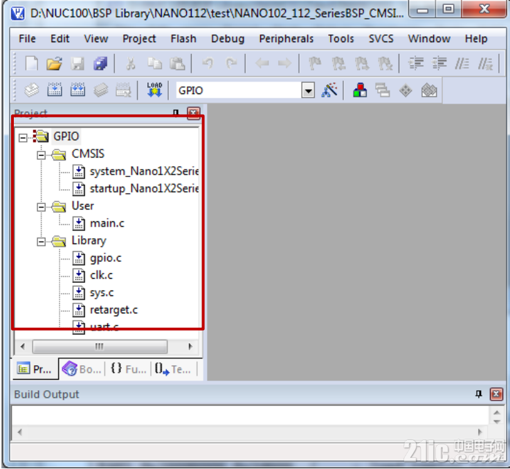

打开GPIO目录, 下面有2个目录和一个文件

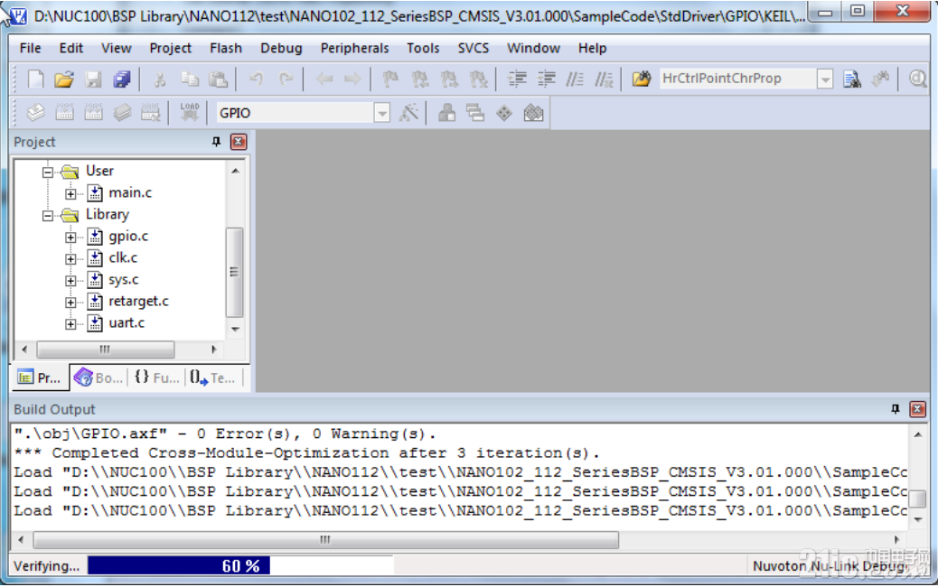

1) 进入 keil 目录,双击项目文件 GPIO.uvproj, keil 就会被打开,如下图
上图中, CMSIS下是ARM CMSIS规范规定的2个文件User下是main.cLibrary下是Library\StdDriver\src目录下的文件,项目用到的就包在这个目录下
 楼主| 天灵灵地灵灵 发表于 2016-8-14 13:14 | 显示全部楼层
2) 点击 F7 进行编译, keil Build Output 窗口会显示编译结果, GPIO.bin 生成,在 obj 目录下

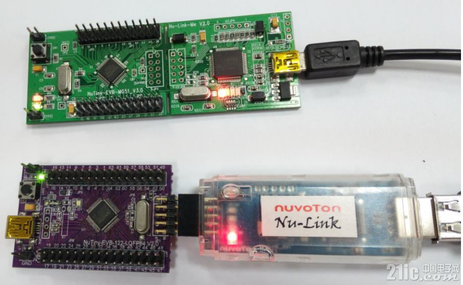

3) 将板子通过 Nu-Link 或者 Nu-Link-Me 接到 PC 上
08.png 4) 点击 Load 进行下载。下载之前让我们看一下怎么选择用 Nu-Link 进行下载

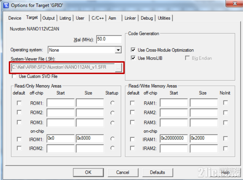

首先在 Device 窗口选择正确的型号, 例如: 我们选择 NANO112VC2AN。 这样等会 Debug 的
时候才能看到寄存器列表, 注意: Target 里面下图红框内不能是空的,否则 Debug 的时候看
不到寄存器列表

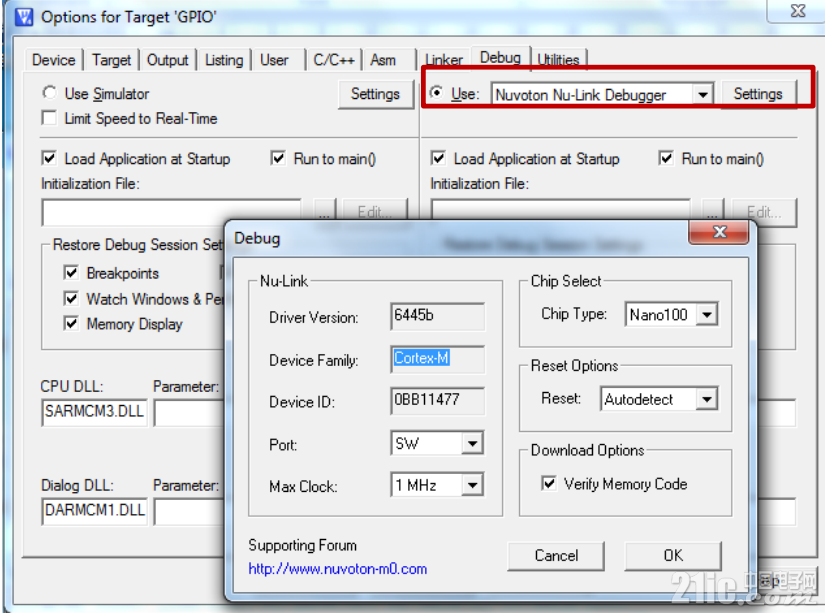

然后进入 Debug 选择 Nuvoton Nu-Link Debugger。 点击 Settings 会看到当前使用的 Nu-LinkKeil 驱动版本号
如果看不到该项选择,说明 Nu-Link-Keil-Driver 安装的目录不对或者 Nu-Link 没有被识别,目
录不对需要选择正确的目录重新安装,注意要安装到 Keil 的安装目录下; Nu-Link 没有被识别
的话,如果 USB 驱动安装都没有问题,就只能是驱动有问题或者你的 windows 系统里面缺少
安装包,可以联系新唐技术支持。
 最后进入 Utilities,打勾 Usb Debug Driver 和 Update Target before Debugging。点击 Settings
可以选择要烧录的位置,一般都烧录到APROM
 然后关闭 option 窗口,点击 Load 就会下载了

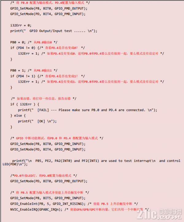

6) 之后就可以进行单步/Free run 等调试动作
可以编译、调试、下载, 环境基本就OK了。

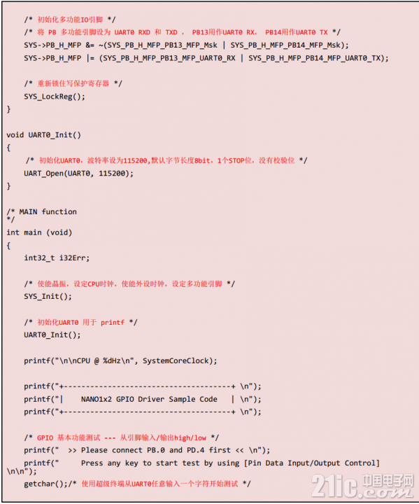

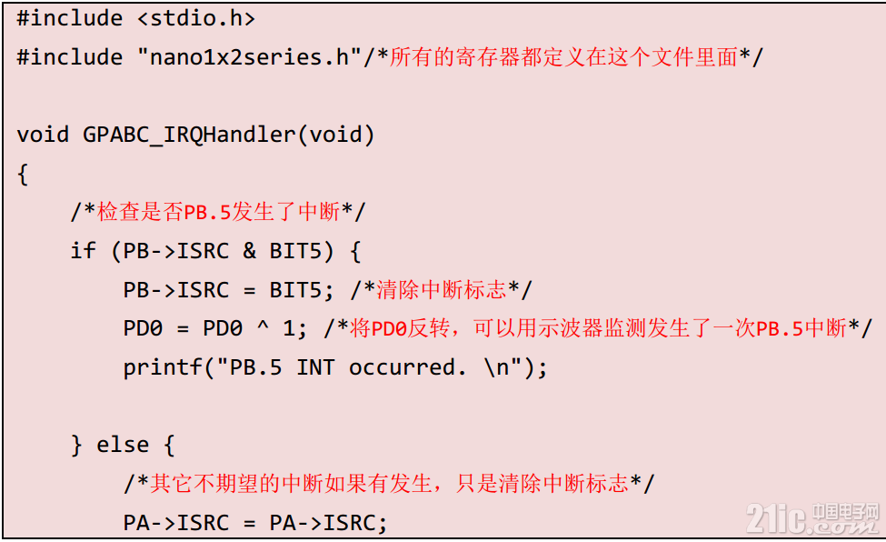

下面是main.c的一部分代码,重复的函数我都拿掉了, 例如: EINT0中断处理函数和EINT1中断处
理函数,两个函数中,我只讲EINT0。
 楼主| 天灵灵地灵灵 发表于 2016-8-14 13:32 | 显示全部楼层
 楼主| 天灵灵地灵灵 发表于 2016-8-14 13:33 | 显示全部楼层
