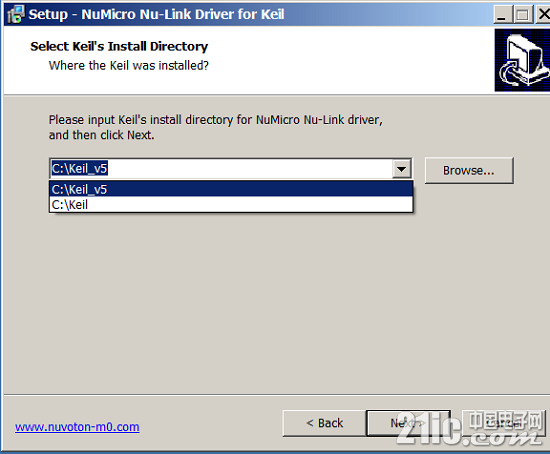

Nu-Link驱动可以同时安装在Keil RVMDK UV4及UV5吗?
可以。
在安装Nu-Link驱动时,客户必须指定开发工具(如KEIL及IAR)的路径,不同版本的开发工具,其开发工具路径也是不同的。
如下图所示,Keil RVMDK UV5的路径为C:Keil_v5,及Keil RVMDK UV4的路径为C:Keil。选择正确的安装路径,在该版本的开发工具才有下载调试功能。

zhuotuzi 发表于 2016-9-6 19:35 | 显示全部楼层
如果只安装一个,安装时候会自动识别安装目录的。
wahahaheihei 发表于 2016-9-6 20:13 | 显示全部楼层
就看安装在什么目录下
dongnanxibei 发表于 2016-9-6 23:56 | 显示全部楼层
mintspring 发表于 2016-9-7 06:50 | 显示全部楼层
安装时候确实是弹出来那个选项,一般如果你默认安装了一个,就会自动定位到那个位置。

huahuagg 发表于 2018-4-22 18:29 | 显示全部楼层
只要安装在Keil的C51开发的工具下就行了。
