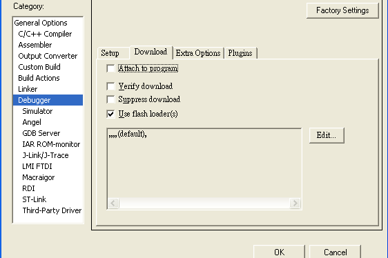

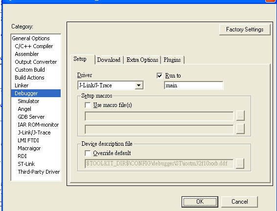

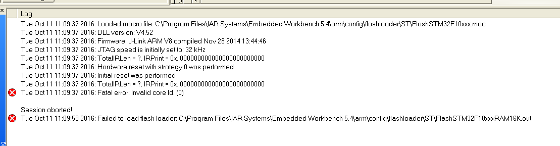

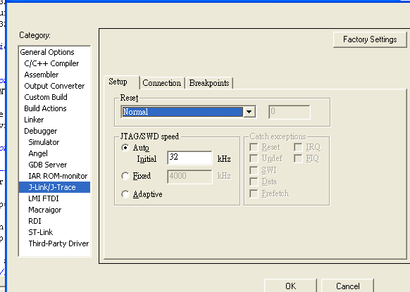

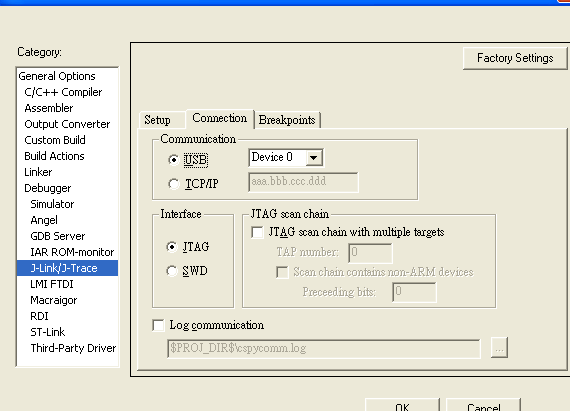

情況是這樣的,我的代碼編譯有過,但是要進Debugger去調試時卻出現警告,
我Debugger設定方式都與站上的設這一樣,可是就是現問題警告(如下圖)
不知道有沒有跟我一樣,都是怎樣解決的呢?
問題警告
問題警告
視窗警告
視窗警告
Jlink設置2
Jlink設置2
Debugger設置1
Debugger設置1
Debugger設置2
Debugger設置2
Jlink設置1
Jlink設置1
wahahaheihei 发表于 2016-10-11 14:55 | 显示全部楼层
说内核不可用,是不是你配置的型号跟你的实际型号不匹配?
wahahaheihei 发表于 2016-10-11 14:56 | 显示全部楼层
找个ST-LINK再试试看能否读取内部信息。
开发ST的最好用ST-LINK2
airwill 发表于 2016-10-11 15:02 | 显示全部楼层
看里面的故障信息称: 内核 ID 错误, 我怀疑是你的 JLINK 连接不良, 或者线连错了.
先检查和排除一下

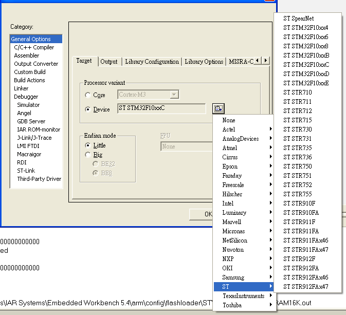

 楼主| 天天地天天 发表于 2016-10-11 15:23 | 显示全部楼层
如圖 我的是STM32F103RCT6 完整的編號是這樣,我該選哪一個阿?
我原本是選STM32F10xxC 編譯有過,但是就是不能進去Debugger....
系統選項
系統選項
mmuuss586 发表于 2016-10-11 17:07 | 显示全部楼层
内核有没有选对;
接口是否接触良好;
降低下载速率等试试看;
删除程序是否可以;
