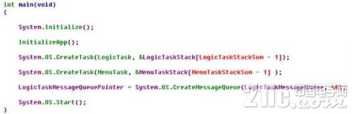

苏鹏认为MS3是一个很好的东西,简单、易用,不能轻易抛弃,所以第一步在MS3上重构,引入当前主流的面向对象菜单界面编程思想,这个重构花了将近一个月,因为MS3是前后台的,只有一个大循环,基于消息机制,很多事件都是在大循环中处理,菜单界面放在大循环中解析的时候,因为菜单界面显示属于是低速事件,会严重影响高速的事件,让MS3中的消息机制失效,所以无法完美的实现面向对象菜单界面编程,只是形式上的实现了一些功能,没有实际使用这个代码,但这也为后来的真正实现面向对象菜单界面编程打下了基础,并且也认识到MS3这种只有一个大循环的架构无法实现真正的面向对象菜单界面编程,必须要引入抢占式多任务操作系统,把菜单界面放在最低优先级的任务中,其他的消息事件处理(消息事件处理,也叫业务逻辑处理,后续用业务逻辑表述)放在一个高的优先级中,这样最少需要两个任务,所以接下来的事情就是选择RTOS,并且深入理解它。
首先考虑的是uC/OS-II,因为它的资料最多,用户群体广泛,并且之前也接触过一点,虽然没有深入,但感情上首选它。此外有同事推荐了FreeRTOS和国内的RT-Thread,FreeRTOS跟uC/OS-II类似,但知名度太低,资料及客户群体都很少,虽然它是免费的,还是放弃了。RT-Thread编程风格是Linux的,我不喜欢Linux风格,感觉不好看,不够优雅,其次知名度也远不如uC/OS-II,并且可靠性、稳定性如何也值得怀疑,它带的GUI适合彩屏,相对复杂,也不适合黑白屏的工业场合使用,所以也放弃了。
选定uC/OS-II后,必须要深入理解它的每一个细节,首先碰到的就是uC/OS-II有太多的宏定义,因为要可裁剪、可配置,但实际上有大量的功能是用不到的,所以我就从精简入手,把在新平台中可能用到的函数保留下来,其它的一律去掉,这样就没有了烦人的宏定义,有很多网友也抱怨这些宏定义,严重的干扰了uC/OS-II的代码阅读。
通过精简uC/OS-II,深刻掌握了它的原理,并且这个时候新平台的需求也越来越清晰,绝大部分的需求只要两个任务即可,一个为菜单界面任务,一个为业务逻辑任务,根本不需要64个任务,所以对uC/OS-II大做修改重构,去掉了空闲任务和统计任务,把菜单界面解析安排在最低优先级上,业务逻辑放在高优先级上,这样只需要两个任务即可。
为了考虑今后任务的扩展性,还是保留了任务表,只是精简为支持8个任务。为了降低OS的内存占用,进一步精简OS内核,把原来基于链表结构的任务块改成数组结构。这样一个非常简单的uC/OS-II就出炉了,仅仅两个文件即可。
精简、重构后的内核只是保留了uC/OS-II的任务切换功能而已,而所有的RTOS都有这个功能,并且都是类似的,所以已经脱离了uC/OS-II,只是这个内核开始源自uC/OS-II,风格一样,所以还保留其名,但本质上已经不属于uC/OS-II了,所以也不存在版权问题,若想进一步避开,也可以参考其它的RTOS精简或者直接用其它的RTOS。若只需要用两个任务,新平台还提供了一种软中断的方式实现双任务,完全不需要RTOS。

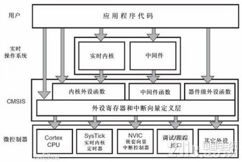

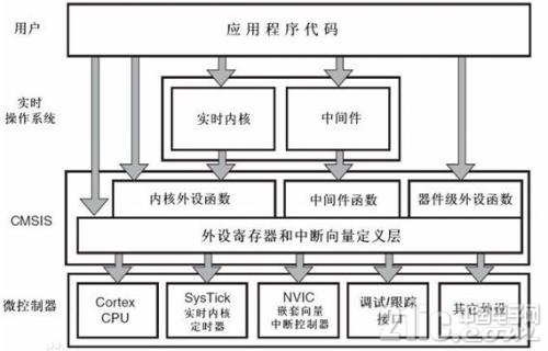

到了这儿,整个框架基本成型,但是系统层如何进一步细分呢?这时苏鹏建议参考ARM的CMSIS标准,如下图:

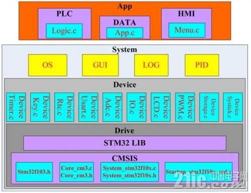

为了提高可移植性,在硬件驱动层与OS、GUI等中间件层引入了设备层,至此整个软件架构的框架基本建立完成,如下图: 3.jpg
