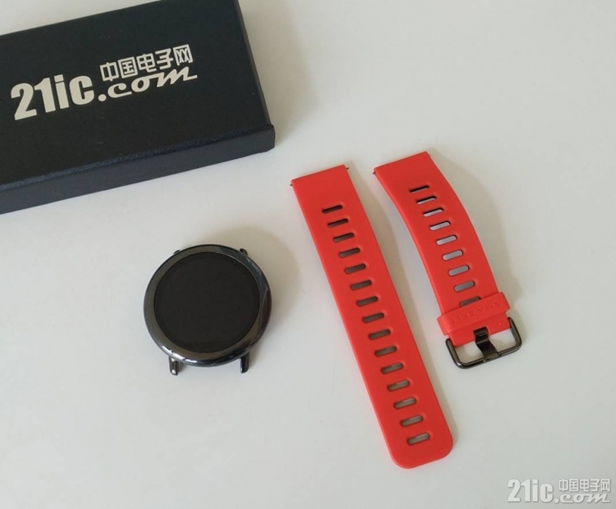

准备开拆前的手表。

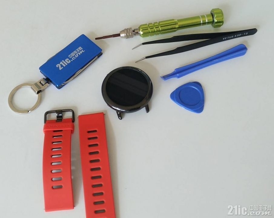

先把表链给取下来。
准备最粗陋的工具。

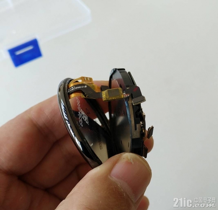

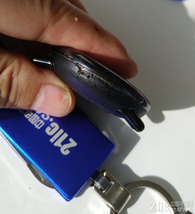

华米手表号称IP67防水,推想里面一面使用了防水胶密封,由于也不知道内部的结构,所以先准备好刀片,环手表四周切割一次。
切割一圈后,试图撬开表盖,纹丝不动。没办法,上风枪,温度调到260度,吹了几分钟,准备再撬,还是没反应。
只好暴力了。
暴力的结果,看到里面的密封胶了,只是胶得太严实。慢慢沿边缘继续撬,花了九牛二虎之力,总算是撬开了。

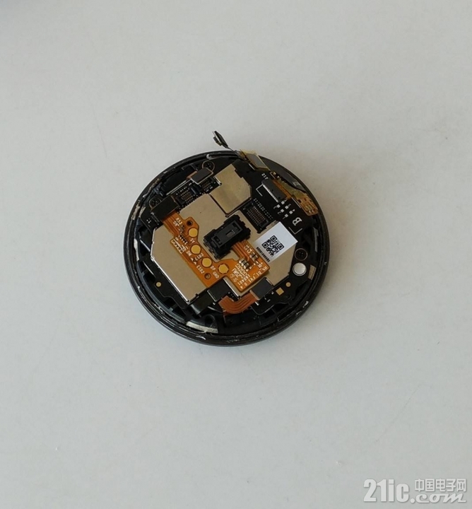

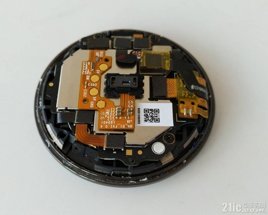

拆开后的样子。看到里面设计得非常紧凑,最上面看到许多FPC软线路连接器,稍后再来庖丁解牛。

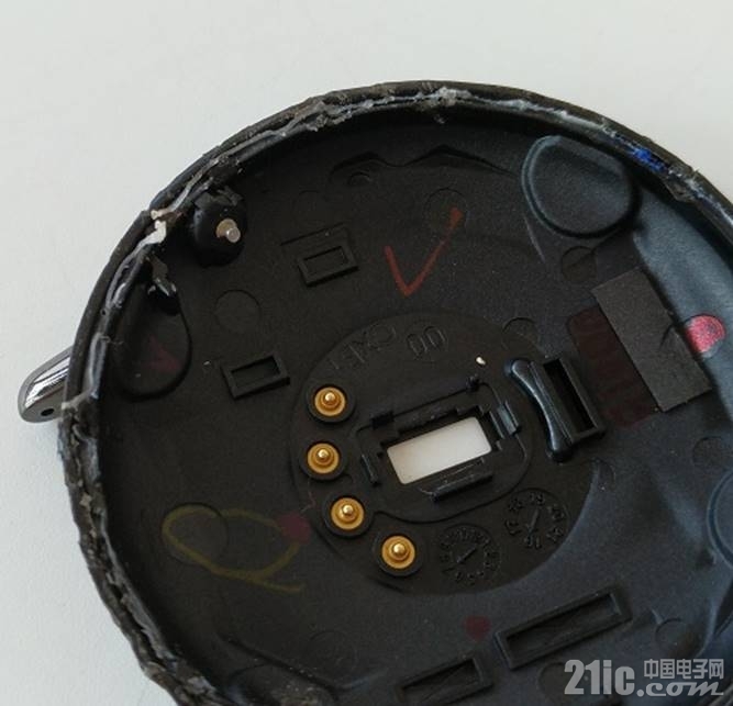

后盖,可以看到大量的防水胶,中间部位是心率传感器的开孔。

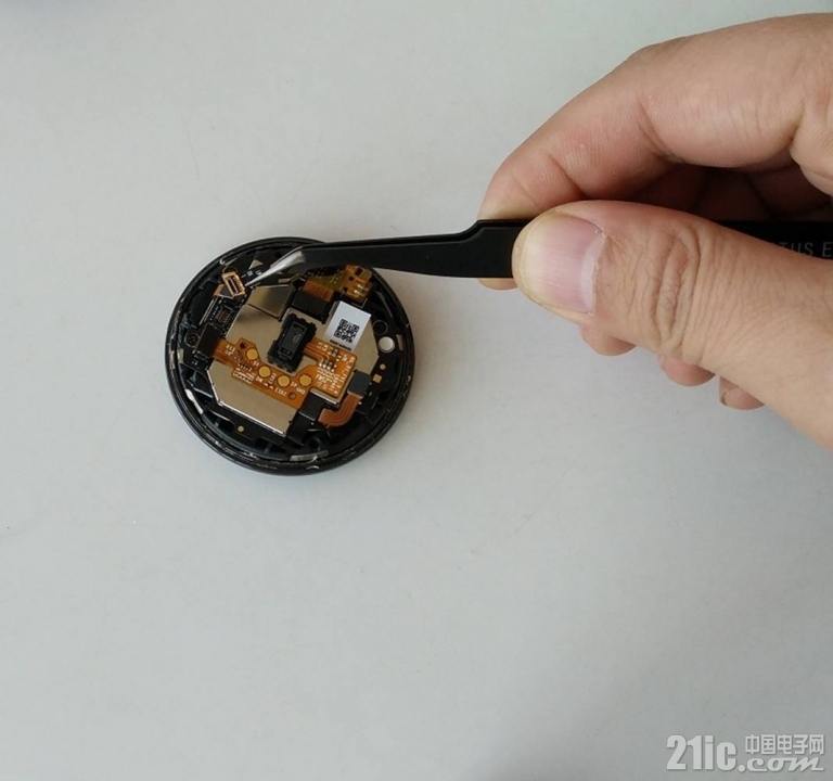

用镊子小心的取下FPC接口。特别小心与LCD连接的FPC接头,千万别搞坏了。

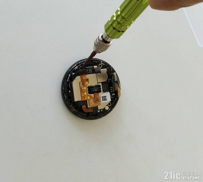

表面的连接器基本都取下来了,核心电路板与表盘使用4颗螺丝钉固定在一起,得先取下来
拆螺丝钉

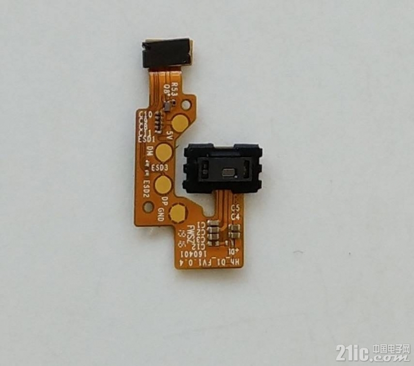

这是光线传感器及LCD与主板的连接接口。

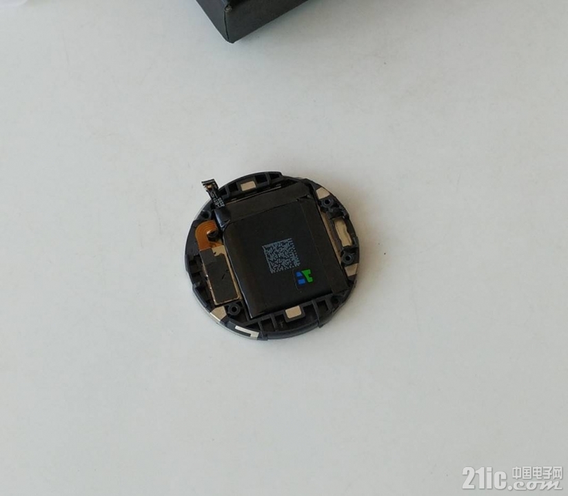

华米手表电池,固定在底板内部。

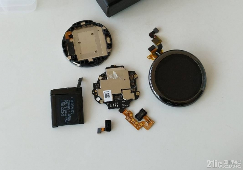

电池取出来,看到容量是280mAh。华米没有吹牛皮啊

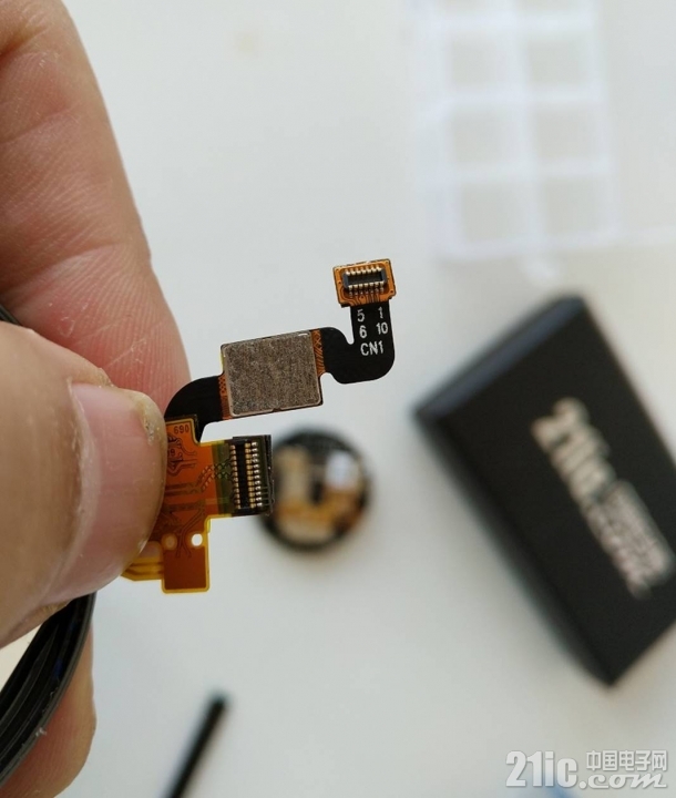

心率传感器,为了更好的与主板连接,都是使用的FPC柔性电路板。
主要的部件都来了,合个照,来,笑一个!

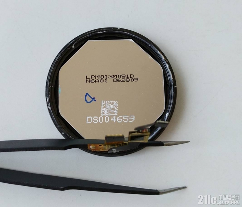

表盘下面的LCD,具体型号见图。

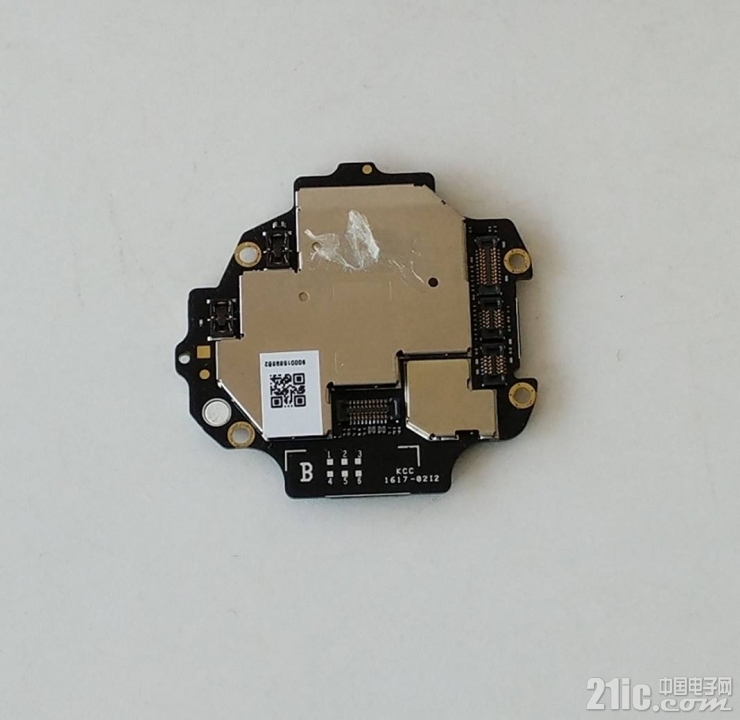

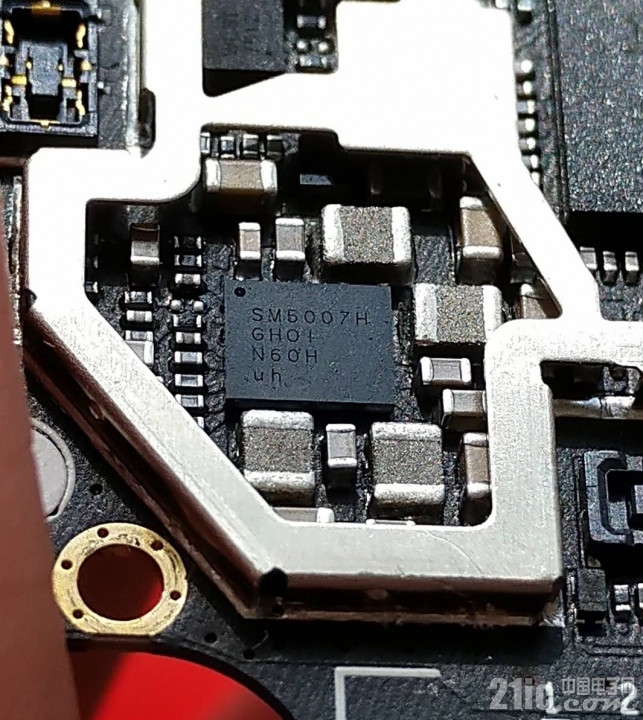

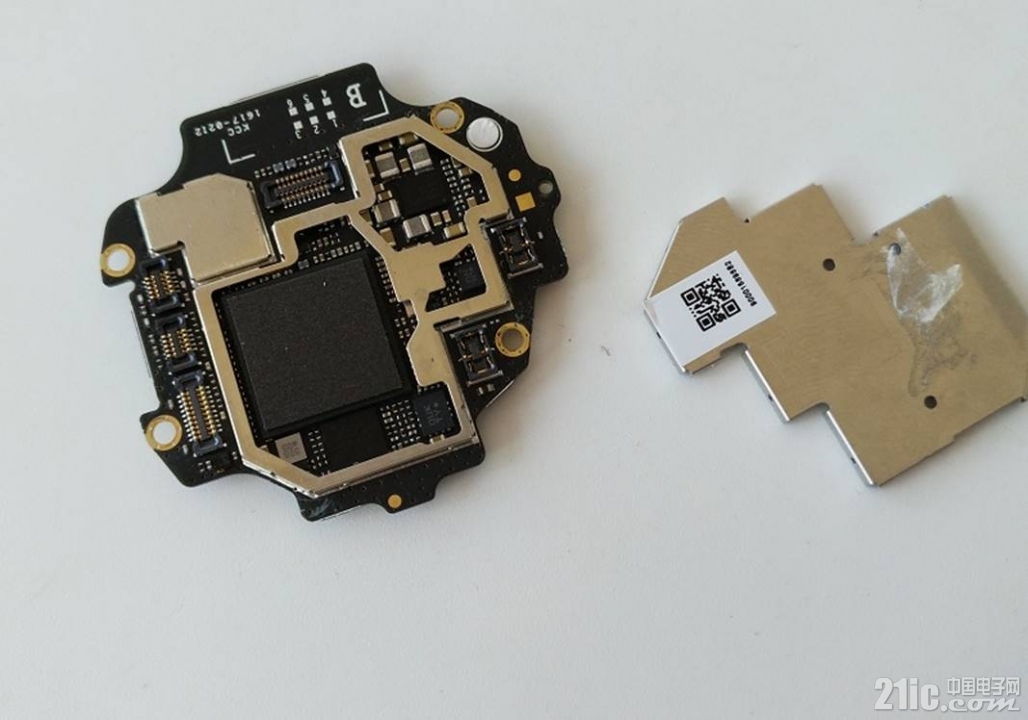

华米手表主板,上面使用的金属屏蔽罩,要看里面的内容,还得继续拆。
撬开,终于看到里面的主要功能部件了。

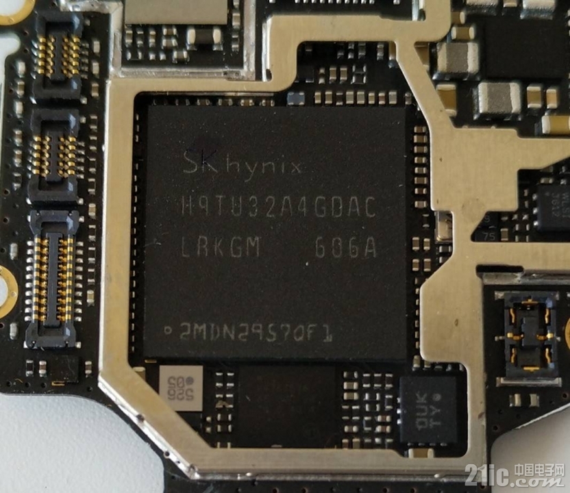

中间硕大的,原来以为是CPU,一看不是,啥,海力士的内存,4Gbit大小。LG有款智能手表,使用的是同型号的存储器,据说CPU就藏在这个下面!
感谢@zhanzr21的解答,原来这颗存储颗粒是二合一产品,SK Hynix H9TU32A4GDMC-LRKGM which packs 512 MB LPDDR2 + 4 GB eMMC in a single package

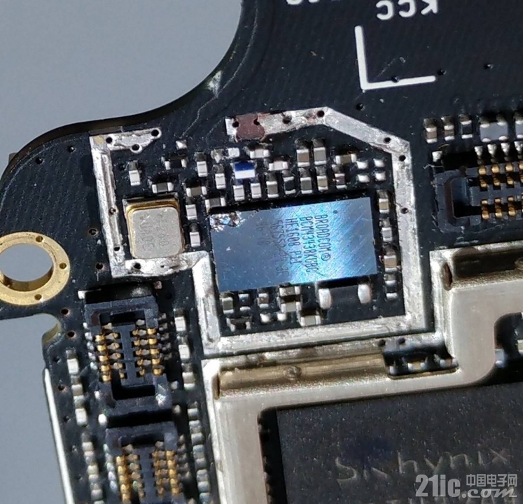

背面的BROADCOM BCM43438 WIFI芯片。芯片表面居然是镜面的,为了拍这张照片,找了半天的角度才拍下来型号。

1 CPU在哪?型号是什么?据说CPU藏在DDR内存下面,型号为君正M200,纯属猜测。
2 4GB的EMMC在哪里?
3 上面有俩个不认识的部件,大家看看是啥

H9TU32A4GDAC就是32Gbit也就是4GB的存储器
SK Hynix H9TU32A4GDMC-LRKGM which packs 512 MB LPDDR2 + 4 GB eMMC in a single package.
