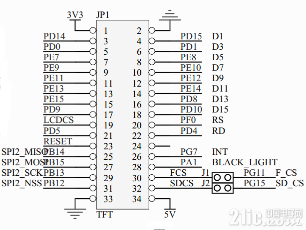

2、接线、调试指南
拿到模块后,先给模块供两组电压——5v和3.3v(5v的GND可以不接);当背光可以正常亮起的时候,就可以接16根数据线和5根控制线,所以,你的MCU至少要有21个IO;接好线后,就可以通过修改我们提供的参考程序来让液晶屏显示。
如果你的控制板刚好是STM32系列的,而且也带FSMC,那么只需简单修改下IO,应该都可以正常驱动,其他控制板可以按照我们提供的初始化流程来初始化RA8875。
这里以我们旺宝电子的红龙103开发板为例,讲解下如何移植;
LCD的CS是PG12,是FSMC_NE4功能,因为我们LCD和NOR Flash在同一CS,所以用到了SN74LVC1G139来选择是操作LCD还是NOR Flash。
PF0则是地址最低位FSMC_A0,PD4是FSMC_NOE输出使能端,PD5是FSMC_NWE写使能端,D0~D15则是对应FSMC的16位数据线。
如果对FSMC不熟悉,请查看STM32技术参考手册,学习FSMC,通过程序说明怎么通过FSMC实现数据的读写操作,片选端接的是FSMC_NE4;
外部内存块分组地址+地址。也就是说,在块1的分组4的第0位:每一个块分组占用64MB,就是:0x4000000*3+0=0xC000000。
则FSMC的操作起始地址是0x60000000+0x0C000000= 0x6C000000

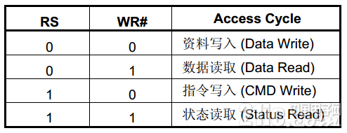

在RS端接的是FSMC_A0,则可以通过地址的最低位来控制数据和命令的发送,我们在程序中定义了两个宏来区分数据和命令的发送
#defineRA8875_REG        *(__IO uint16_t *) 0x6C000002
#defineRA8875_RAM       *(__IO uint16_t *) 0x6C000000
因为数据总线是16位的,所以是两字节对齐,也就是第2位来控制,当第2位为1时,实现的是指令传输,当A0为0时,实现的是数据传输。
 楼主| openmcu889 发表于 2016-12-13 10:41 | 显示全部楼层
RA8875存取周期
初始化完成后,通过调用RA8875_Clear(RED);来验证我们的移植是否正确,若液晶没有显示颜色,可以通过读取RA8875_Init()中初始化的寄存器是否都正确的初始化了,大部分情况下,都是因为IO没有对应上或接线错误引起的。

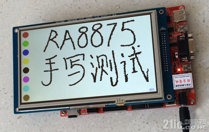

初始化完后可以通过调用RA8875_ReadReg来读取初始化的寄存器是否都被正确的配置了,如果是,那么可以调用RA8875_Clear(RED),颜色正常显示的话,说明移植成功了;若读回的寄存器没有被正确的初始化,那么就要检查下自己的连接线会不会有出错和IO是否可以正常操作。

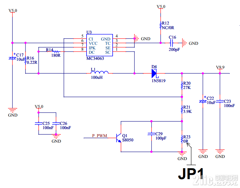

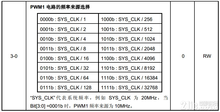

3、背光控制
    要实现背光控制,需要把R23拆下,因RA8875带PWM输出,所以在LCD初始化完后,可以调用RA8875_SetBackLight(uint8_t right)来控制液晶的背光。
** Functionname:     voidRA8875_SetBackLight(uint8_t right)
**Descriptions:       配置RA8875芯片的PWM1相关寄存器,控制LCD背光
** inputparameters:    right : 亮度0~255
** outputparameters:
** Returnedvalue:
void RA8875_SetBackLight(uint8_tright)
    if(right == 0)
      RA8875_WriteReg(0x8A, 0 << 6); //关闭PWM, PWM1引脚缺省输出0
    elseif (right == BRIGHT_MAX)          //最大亮度
      RA8875_WriteReg(0x8A, 1 << 6);     //关闭PWM, PWM1引脚缺省输出1
    else
      RA8875_WriteReg(0x8A,(1 << 7) | 7);    //PWM频率为2.4k
      RA8875_WriteReg(0x8B, right);
如果设置背光后有波纹,可通过提高PWM的频率解决。

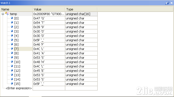

3)读取IC类型gtp_get_chip_type();
如果能读到这些数据,说明和GT910的通信是没问题了。
4)固件烧写gup_fw_download_proc(0x00)
    烧写固件的过程会有些长,在我们红龙103上,烧写固件的过程大概要8秒,红龙407上是4秒,可以通过加快IIC速率来减少烧写固件的等待时间,因GT910这颗IC不带Flash,所以,固件在系统掉电后会失效,每次上电都需要烧写一次固件才能使用。
