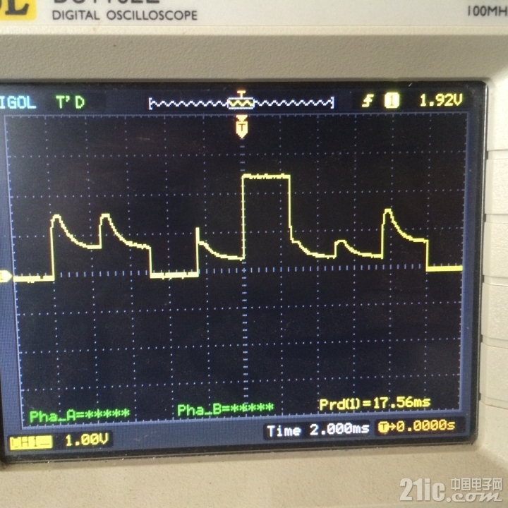

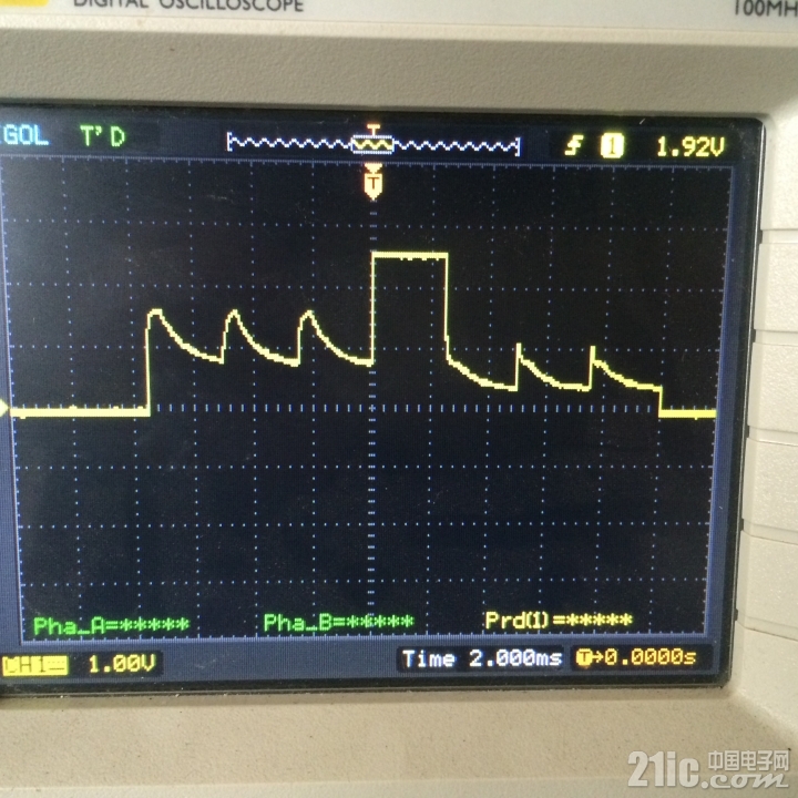

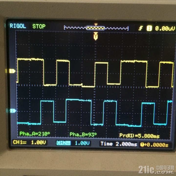

在使用STM8L驱动LCD时,COM和SEG端相对于GND出现很多电平跳变是怎么回事?请问大家有这个问题么?
图片如下,测量的是COM和SEG对GND的波形:

下图是瑞萨MCU的液晶驱动波形
瑞萨MCU的液晶驱动
瑞萨MCU的液晶驱动
实际使用中,STM8L驱动LCD也是可以显示的,但时间长了之后,会出现鬼影或者干脆屏幕熄掉。
这个是之前他们做的一个方案,最近有个项目想使用这款MCU,但介于这个问题,一直没敢使用。
请问这个是什么原因,再就是有什么办法可以解决?

xyz549040622 发表于 2017-1-3 21:59 | 显示全部楼层
不可能吧,上波形图说明你的情况?除非你操作了,不然不会无缘无故的跳变的。

 楼主| lc8516 发表于 2017-1-4 17:43 | 显示全部楼层
不可能吧,上波形图说明你的情况?除非你操作了,不然不会无缘无故的跳变的。 ...
上图了,麻烦看下,谢谢!!
看图像是驱动能力不足,有点像是电容放电,另外波形不一样也与驱动的段数和占空比有关  发表于 2017-1-5 09:44
