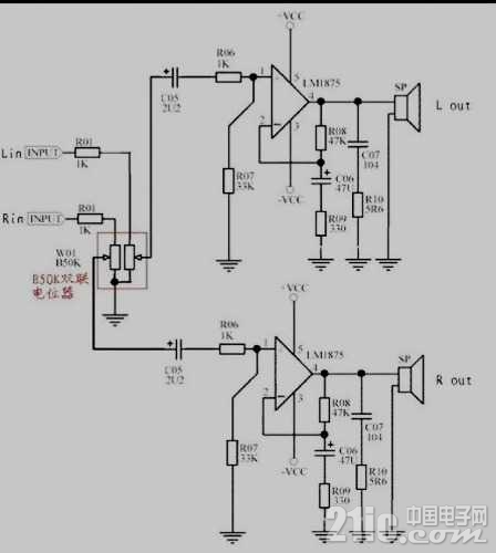

    下图是一个1875的双电源双声道OCL的成品电路,换成TDA2030也是一样的。这个电路在不做任何改动的情况下,只要在其中任何一个声道输入信号,而另一个声道空置,将喇叭两端分别接在两个声道的输出端就可以构成单声道双电源BTL放大电路(信号会通过扬声器加到空置放大器的反向输入端)。如果在双电源的两个滤波电容两端分别并接一个10k的电阻(对原电路功能无影响),就可以用单电源来供电,在任何一个声道输入信号,喇叭接在两个放大器的输出端就构成单声道单电源BTL放大电路;在两个放大器输出端和喇叭之间分别接入一个2200微法的电容,喇叭接地端改接电源负端,就构成了单电源双声道OTL放大电路。信号输入回路接地端不用改动。另外,如果只做BTL电路,输入端空置的放大器可以将输出端和反向输入端短接,外围不用任何原件(做射极跟随器),只需一个电阻接在正向输入端和地之间,保证输出端静态电压为电源电压的中点,电路就可以正常工作。

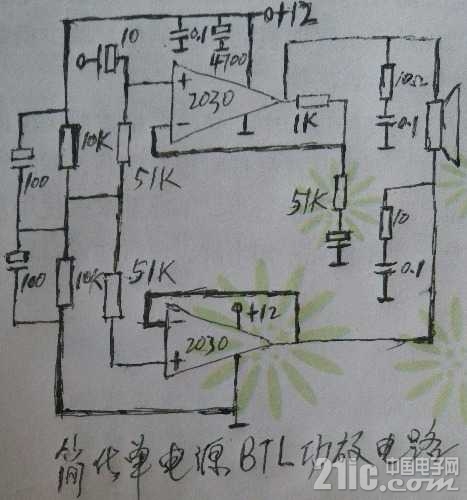

 楼主| 井栎镔 发表于 2017-2-17 18:58 来自手机 | 显示全部楼层
上个图吧☺
