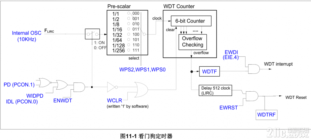

N79E715系列提供一组看门狗定时器,用于监测系统以提高系统可靠性。对于容易受到噪声,电源干扰
或静电放电干扰的系统,是十分有用的工具。看门狗定时器周期中断,也可以作为事件定时或在一个周
期监测制度,用于空闲模式或掉电模式下运行时长系统监控。定时器基于一组分频器,对系统时钟频率
进行分割。分频器输出可选,并决定溢出时间。当定时溢出,将会把系统从空闲模式或掉电模式下唤
醒,并产生中断。如果看门狗定时器复位使能,在一个延迟周期后没有软件响应,系统将复位。

看门狗定时器 通过设定WDCLR(WDCON.6) 从00H开始执行,保证看门狗为已知的状态。通过清除
WDTEN (WDCON.7)关闭看门狗后,该计数器同时清零。 WDCLR 用于复位看门狗定时器,该位自动
清除。 WDCLR 置 1看门狗定时器计数清零。WDTEN置1,看门狗定时器开始计数。 通过设定
WPS2、WPS1和WPS0 (WDCON[2:0]) 选择定时器溢出时间,一旦选择时间溢出,看门狗定时器中断
标志WDTF (WDCON0.5)置1。看门狗中断使能在寄存器EIE.4里设置,写1到EWRST (WDCON1.0)使
能看门狗定时器复位,如果同时设置WDCLR,设定的看门狗定时时间加上基于内部低速RC时钟的额外
512个时钟延迟后复位发生,如果没有设置WDCLR,在512个时钟周期之内发生复位。一旦看门狗定时
器复位发生,看门狗定时复位标志WDTRF (WDCON0.3)将被置1,该位只有在上电复位后才可硬件清
零,用户可以通过软件清WDTRF,看门狗定时器提供WIDPD (WDCON.4)位允许看门狗定时器在系统
进入空闲模式或掉电模式后继续运行。

WDT计数器需特别注意. 在进入和唤醒空闲模式或掉电模式 硬件会自动清 WDT 计数器,防止系统未知
的复位。

看门狗定时器复位的主要应用是系统监测, 这对于实时控制很重要,适用于电磁干扰等避免发生程序跑飞等场合,或在未知状态发生时保护用户的代码。 使用看门狗定时器 用户可选择理想的看门狗复位看门狗定时时间。设定 WCLR, 可使代码继续运行而无看门狗定时器复位。若未开启看门狗定时器复位,一旦代码运行在错误的状态下,无法清看门狗定时器,将引起芯片复位。WDCON 有时序写入保护功能,避免误改写。
