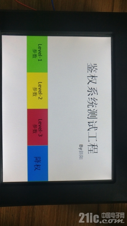

1、首先介绍一下测试页面

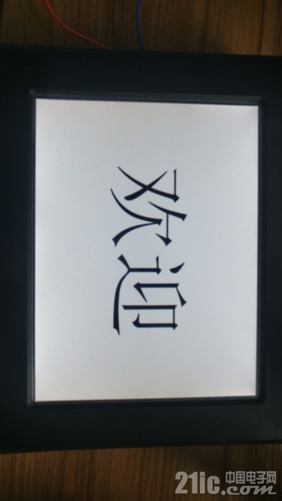

      欢迎界面:没啥好说的,特别简陋的欢迎二字。位于屏幕的第0显示页。
主测试页面。
  用于选择进入level_1  至level_3的测试页面。或是对当前权限进行降级。

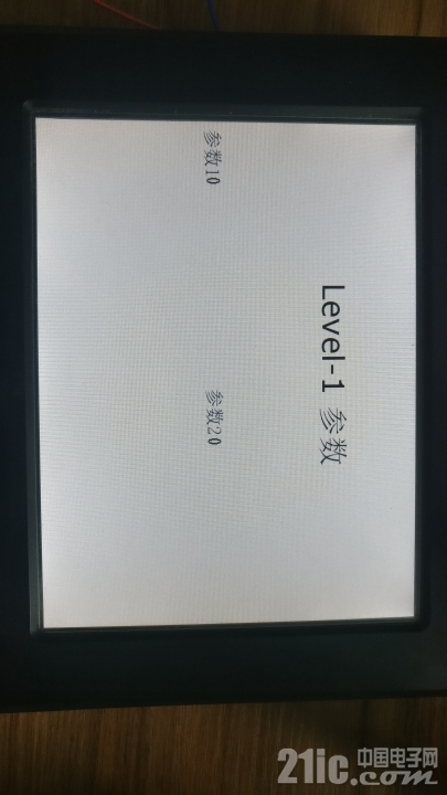

level_x测试页面。用于输入参数和i显示参数。一共有3个。这里只放第一个。为了方便,所有参数自动初始化值都为零。当点击参数后进行权限判断,如果当前权限大于该参数所需要的权限,则直接输入。否则将进入密码输入界面。输入相应的密码提升权限。

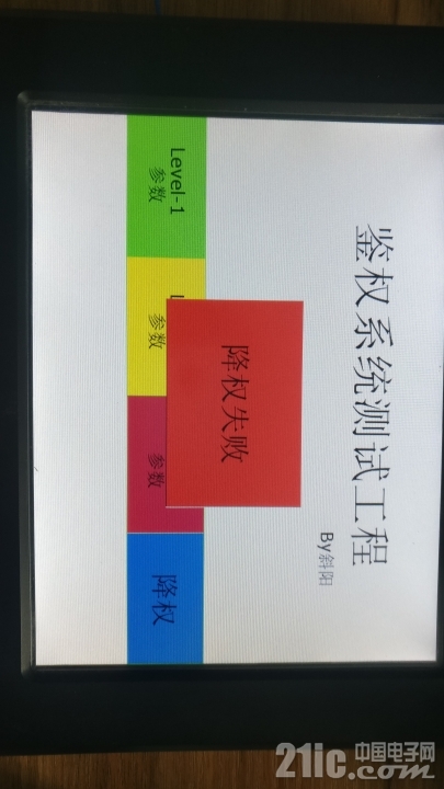

降权,点击主页面的降权,输入要降低到的权限等级。将自动降低至相应的权限。如果输入的权限比当前权限高,则提示降权失败。如下图所示。
当然,也可以修改降权判断过程,加入其他的处理方式。而不仅仅显示一个弹窗。
