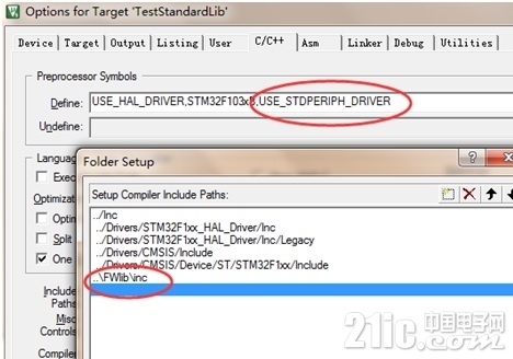

第五步 添加宏USE_STDPERIPH_DRIVER,和标准库的头文件的路径。

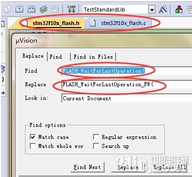

Error: L6200E: SymbolFLASH_WaitForLastOperation multiply defined (by stm32f1xx_hal_flash.o andstm32f10x_flash.o).
这是因为hal库和标准库的Flash库里面有个重名函数。因此需要修改其中一个函数的名称。
hal库原则上不要进行任何改名,因为一旦重新使用Stm32CubeMX重新配置工程,Cube将会复原被修改的hal库。
对于这个hal库工程,标准库的文件相当于用户文件,Cube不会对其做任何修改。所以就拿标准库的函数开刀吧。
第六步 替换标准库中重名函数,我的重命名技巧是用替换命令Find栏填上旧函数名加半个括号“(”,Replace栏填旧函数名+“_FW(”。
这样相当于找指定的字符串后在中间插入几个字符串,这样即使你误按了几次Replace也不至于替换错。
需要替换的是标准库的Flash的c文件和h文件,当然如果你其他地方也用到了这个函数那也要替换掉它(请确保是引用的标准库的而不是hal库的,别杀错了)
替换完成以后,再点编译,OK通过了。

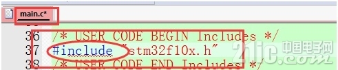

我们要想在c文件中引用标准库的函数,那么就必须将标准库的顶级头文件stm32f10x.h引用进来。
可是我们将它与hal库的顶级头文件stm32f1xx_hal.h同时放到main.c文件中发现有提示错误的下滑波浪线。
肯定是又错了,当然如果你不信也可以点编译试试,会报一大堆错误,这里也就不啰嗦了。
究其原因好像是两个库定义了不少重名的宏。修改这些重名的宏的工作量比较大,如果你愿意一个一个改,我挺佩服你的。
如果不改呢,那么标准库和hal库楚河汉界划分的太清楚了,怎么办?

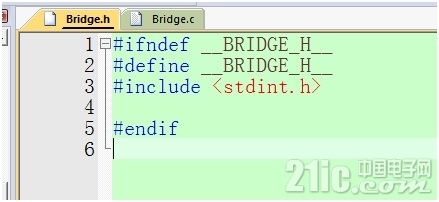

第七步 创建中间桥梁,我们创建一个Bridge.c和Bridge.h文件
Bridge.h文件中#include <stdint.h>,这个头文件主要是定义了一下数据类型,比如uint16_t之类的常用变量。
不包含它的话你声明函数的时候很不方便。
Bridge.c文件包含标准库的顶级头文件。
第八步 在main.c等需要调用标准库的c文件中包含Bridge.h文件
再点重新编译,发现编译通过, - 0 Error(s), 0 Warning(s).

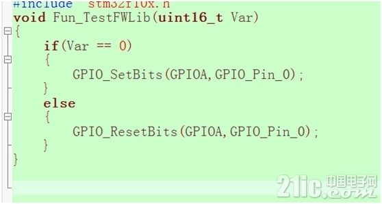

下面举个例子:
我们在Bridge.c里面创建一个Fun_TestFWLib()的函数,函数的内容我们简单操作一下PA0引脚
并在Bridge.h中声明这个函数。

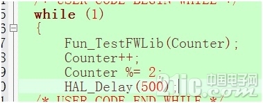

在main.c文件中定义一个全局变量Counter
在main函数的主循环里面插入如下代码:
HAL_Delay()函数是hal库的函数,而Fun_TestFWLib()函数内部是调用的标准库。
点重新编译 - 0 Error(s), 0 Warning(s).可以仿真一下试试了。
