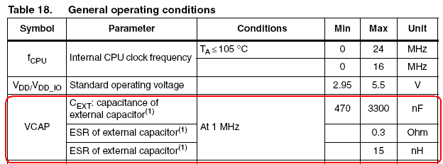

在实验过程中,当温度升到50度左右时,STM8S的NRST脚被拉低,产生复位,而在程序里对RST—>SR寄存器读时,并没有看到有置1的位。
NRST脚上拉10K,电容104,10K后面改为100时也会被复位掉。
VCAP对地电容474,后改为105,205也会复位
电源5V很稳定,在用示波器看1.8V内刻电源有波动,请问下是否是内核掉电复位,怎么处理?

香水城 发表于 2010-7-5 10:22 | 显示全部楼层
可以用示波器同时观察NRST引脚和VCC电源,看看NRST引脚被拉低的时刻,电源是否有波动。
 楼主| MCU20082000 发表于 2010-7-5 10:28 | 显示全部楼层
可以用示波器同时观察NRST引脚被拉底,VCC电源5V一点波动都没有!
香水城 发表于 2010-7-5 10:42 | 显示全部楼层
那么把复位引脚上的上拉电阻和电容去掉看看。
另外,检查一下VCAP的电容,换一个质量好点的:
 楼主| MCU20082000 发表于 2010-7-5 10:55 | 显示全部楼层
VCAP对地电容474,后改为105,205也会复位,
电容材料是X7R的
 楼主| MCU20082000 发表于 2010-7-5 10:56 | 显示全部楼层
X7R电容对温度的影响+-20%,应不是电容的问题
香水城 发表于 2010-7-5 11:13 | 显示全部楼层
电容材料是X7R的
我是说把复位脚上的电阻和电容去掉。
如果都检查过没有问题,我也暂时没有什么思路了。

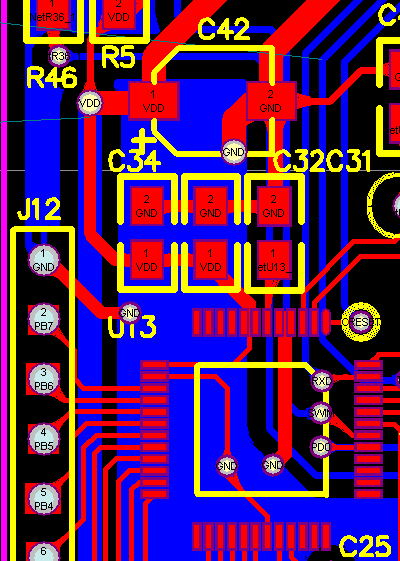

 楼主| MCU20082000 发表于 2010-7-5 11:32 | 显示全部楼层
把复位脚上的电阻和电容去掉。
还是会复位!
香水城 发表于 2010-7-7 09:22 | 显示全部楼层
呵呵,要不是亲眼看到电路板,真不敢相信是PCB板的地线问题,:lol
 楼主| MCU20082000 发表于 2010-7-22 10:45 | 显示全部楼层
是啊,地线干扰MCU
