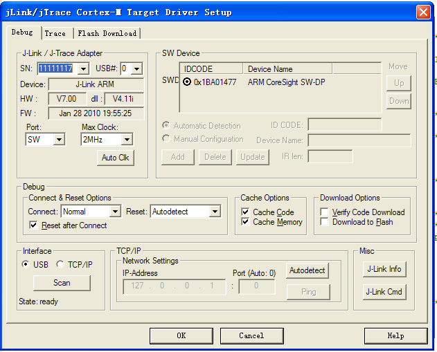

本人安装了MDK4.1和J-Link仿真器驱动,在设备管理器里也看到了J-Link driver;
连接目标板后在工程设置调试器选项里选择Cortex-M3 J-Link
当要求下载程序时提示"No ULINK Device found"
这是什么原因?我的仿真器有什么问题吗?谢谢!
 楼主| yzzly 发表于 2010-8-10 08:08 | 显示全部楼层
经过努力有进步了,但提示“Error:Flash Download failed - Cortex-M3”
在输出对话框提示:
No Algorithm found for: 08000000H - 0800049FH
Erase skipped!
是不是还有什么地方设置不对?谢谢!

一级菜鸟 发表于 2010-8-10 08:50 | 显示全部楼层
在输出对话框提示:
Erase skipped!
是不是还有什么地方设置不对?谢谢! ...
在 Flash Download里把原有的项目去掉,点击ADD,添加正确的地址范围

 楼主| yzzly 发表于 2010-8-10 10:58 | 显示全部楼层
感谢四楼的指点,谢谢!
