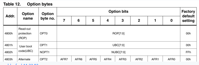

我买的stm8s208rb和stm8s208r8(不是一起买的)不知道为什么ubc bit0位是1,也就是数据保护了,导致不能串口下程序,必须先用ST-Link把那位清零。但是之前买的stm8s208rb是可以的,ubc bit0也不是1。看了数据手册,出厂值的确是0啊。不知道是我买的片子的问题还是怎么回事。
