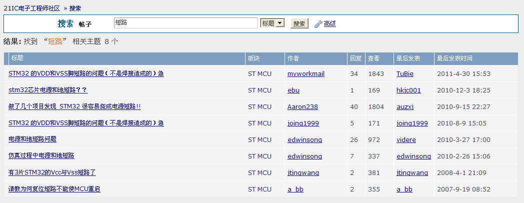

最近碰到个用STM32F103RE的项目,好几次因为手碰电路板或示波器测量导致CPU的电源和地发生短路(芯片内部短路),在21ic搜索的结果如附图所示,看来是个问题。再加上其串口多机通讯只支持16个节点,真希望这两个问题能改进啊。

一般有问题才会有人到论坛上讨论、当个事儿说,没有问题谁还有事没事地说"我的VDD与GND没有短路"?本论坛有上万个帖子,才这么不到10个帖子讨论这样的问题,怎么就有点普遍了? :lol
