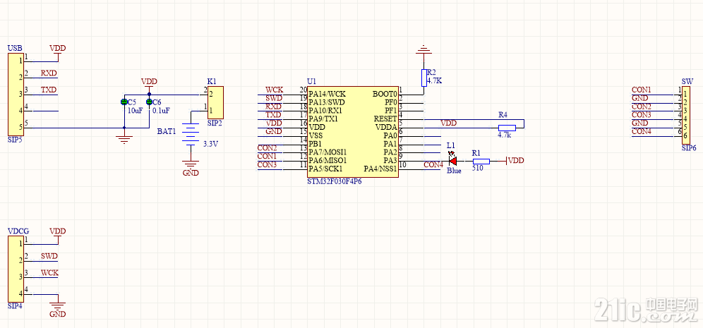

我做了一个小电路,根据stm32f030f4p6的PA4、PA5、PA6、PA7的输入状态决定从串口写不同的内容。
结果这个程序编完只要用stlinkV2写到CPU里面,stlink就再也连不上CPU了,CPU自己也不工作了,哪位大侠给指点一下问题出在什么地方。

ATLAS_chen 发表于 2017-12-15 11:37 | 显示全部楼层
大概看了下你的电路,貌似最小系统做的不够规范
grant_jx 发表于 2017-12-15 12:33 | 显示全部楼层
Reset上的电容呢?直接接VCC?那上电MCU是否能复位?

seawwh 发表于 2017-12-19 10:13 | 显示全部楼层
你遇到的问题,可能是代码中有错误的初始化动作:
比如错误的初始化了 SWD的两个引脚,或者设置的时钟大大高于48M.
解决办法是 Boot0接高电平,然后擦除程序。
香水城 发表于 2017-12-19 16:34 | 显示全部楼层
PC端打开STLINK UTLITY软件工具,使用STLINK通过SWD口连接下。
如果说是软件将调试口占用的话,也不至于连不上,只是连接不太顺畅,
会出现经常连不上,多试几次总可以连上。
另外,如果只是一个芯片,不排除芯片挂掉了。不过从你的电路来看,复位
部分感觉你有点随性,你那电阻怀疑太小了,该低电平不一定出得来。你可以
借助示波器观察下。
这部分电路的设计你可参考下数据手册复位电路的介绍。
憨厚诚实大叔 发表于 2017-12-19 16:38 | 显示全部楼层
你这复位电路太简陋了吧
huyang2 发表于 2017-12-19 17:52 | 显示全部楼层
烧写程序时,短接reset脚连接的电容试试
sdggg 发表于 2017-12-20 10:45 | 显示全部楼层
应该是串口初始化时使用了PA14 TX脚;要串口下载必须boot0脚在复位时为高电平,你接地或者悬空都是进入用户程序区,启动的是用户代码,而且串口下载;拉高boot0脚复位后可以swd下载和串口下载
