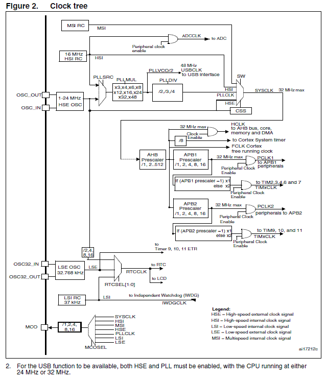

请问香板,STM32L15XX在使用USB时,HSE为何不能作为系统时钟

请问香板,STM32L15XX在使用USB时,HSE为何不能作为系统时钟。
我把PLL的VCO配置为96M,然后用PLL的4分频作为HCLK,系统可以工作,
USB也能传输,这样的话功耗很大啊,我用纽扣电池供电的。
我又试了,把USB配置为96M后,用HSE的4M做HCLK,这样USB不能通讯了。
我的HCLK不能用那么高的频率的,太耗电。
请教下香板

香水城 发表于 2011-7-12 17:49 | 显示全部楼层
在数据手册中找到相应的说明,请看时钟树的框图下面的注释:使用USB功能时,必须同时使能HSE和PLL,并且CPU应该运行于24MHz或32MHz。
http://www.st.com/internet/com/TECHNICAL_RESOURCES/TECHNICAL_LITERATURE/DATASHEET/CD00277537.pdf

 楼主| xusnwise 发表于 2011-7-12 20:17 | 显示全部楼层
香板,我现在就是这样配置的,PLL为96MHZ,
PLL的4分频24MHZ作为 系统时钟, 关键是我的系统大部分时间是不连接USB的,
我想降低功耗不想用24MHZ这么高的系统频率啊, 但不用24MHZ有不能和USB通讯。
有没有办法让CPU在不连接USB时工作在4M主频下,连了USB工作在24MHZ主频下

香水城 发表于 2011-7-12 21:35 | 显示全部楼层
1) 4楼的截图不是来自RM0038,是来自STM32L151的数据手册,我不是在4楼给出了文档的下载地址了嘛?
2)没有连接USB电缆时,根本不用使能USB模块,这样怎么会有时钟频率的限制呢?
连接USB电缆之后才需要使能USB模块,这时系统是由USB供电,不会影响电池的寿命。

huangqi412 发表于 2011-7-13 09:13 | 显示全部楼层
不知道你的应用能不能这么干:平时配置为低速,检测USB脚,一旦检测到,切换电源,切换配置为高速。  再一旦检测到拔出,又切换电源,切换到低速
香水城 发表于 2011-7-13 09:46 | 显示全部楼层
对!
LZ需要检测USB电缆的插入和拔出,比如通过判断USB +5V进行监测。
