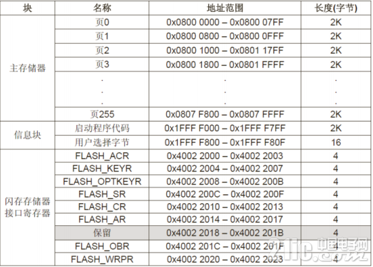

STM32 FH LASH  简介
不同型号的 STM32,其 FLASH 容量也有所不同,最小的只有 16K 字节,最大的则达到
了 1024K 字节。我们的 STM32 开发板选择的 STM32F103ZET6 的 FLASH 容量为 512K 字节,
属于大容量产品(另外还有中容量和小容量产品),大容量产品的闪存模块组织如图所示:

STM32 的闪存模块由:主存储器、信息块和闪存存储器接口寄存器等 3 部分组成。
主存储器,该部分用来存放代码和数据常数(如 const 类型的数据)。对于大容量产品,
其被划分为 256 页,每页 2K 字节。注意,小容量和中容量产品则每页只有 1K 字节。从
上图可以看出主存储器的起始地址就是 0X08000000, Boot0、 Boot1 都接 GND 的时候,
就是从 0X08000000 开始运行代码的。

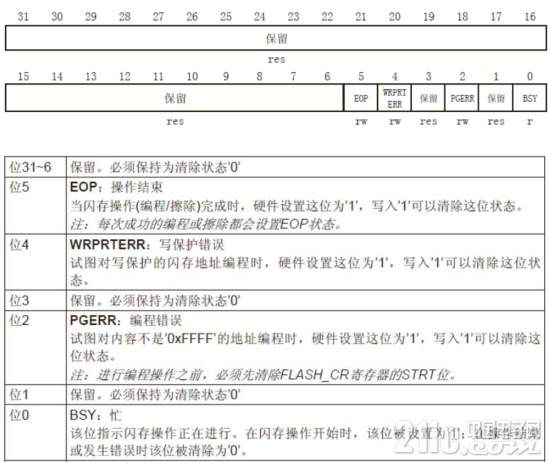

在执行闪存写操作时,任何对闪存的读操作都会锁住总线,在写操作完成后读操作才能
正确地进行;既在进行写或擦除操作时,不能进行代码或数据的读取操作。
下面我们介绍本次实验要使用到的闪存状态寄存器: FLASH_SR。该寄存器各位描述如图所
示:
