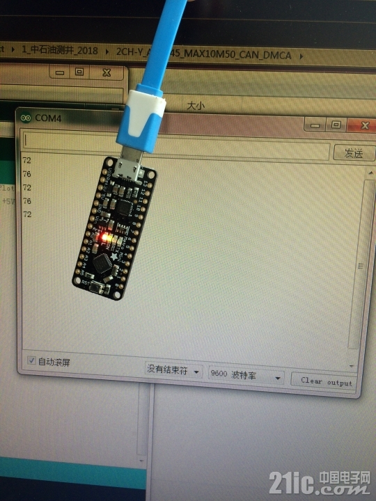

试了下328的串口收发功能,通过串口发送控制字给MCU,然后回传控制字,在控制LED动作。代码如下:

编译下载,打开串口监视器,分别输入HL控制命令,就可以看到LED的亮灭了。
72也就是字母H,76就是字母L,控制还是很简单的。
