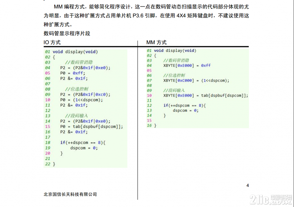

2.因为用的是MM模式,结合该平台的硬件的特点可以使用  XBYTE  操作
主要是MM可以简化程序,尤其是数码管显示方面,简化了不少程序。(已经上传MM编程介绍,和官方例程)
MM编程优点
MM编程优点

MM优点

*        函 数 名: cls_buzz
*        功能说明: 上电关闭蜂鸣器
*        形    参:无
*        返 回 值: 无
void cls_buzz(void)
        XBYTE[0xA000] = 0x00;
*        函 数 名: cls_relay
*        功能说明: 上电关闭继电器
*        形    参:无
*        返 回 值: 无
void cls_relay(void)
*        函 数 名: cls_led
*        功能说明: 上电关闭LED
*        形    参:无
*        返 回 值: 无
void cls_led(void)
        XBYTE[0x8000] = 0xFF;
*        函 数 名: cls_display
*        功能说明: 上电关闭数码管(共阳)
*        形    参:无
*        返 回 值: 无
void cls_display(void)
        XBYTE[0xC000] = 0xFF; //位选打开
    XBYTE[0xE000] = 0xFF; //段码
        XBYTE[0xC000] = 0x00;; //位选关闭
