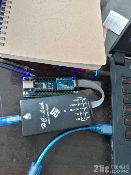

    连接你的硬件,直接连接,就上面 样子:

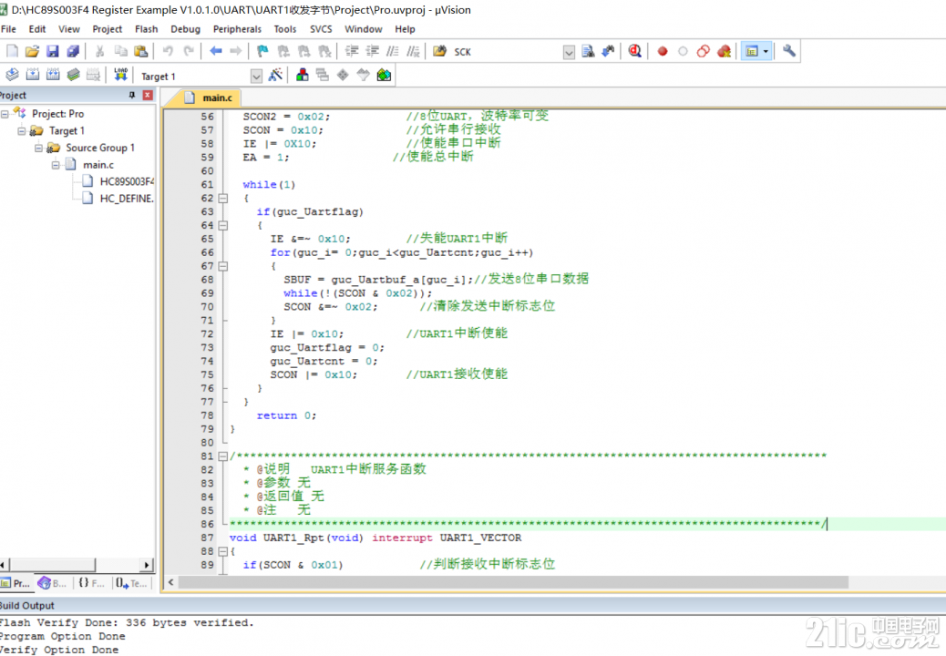

11,串口例子 编译D:\HC89S003F4 Register Example V1.0.1.0\UART\UART1收发字节例子,下载到板子。

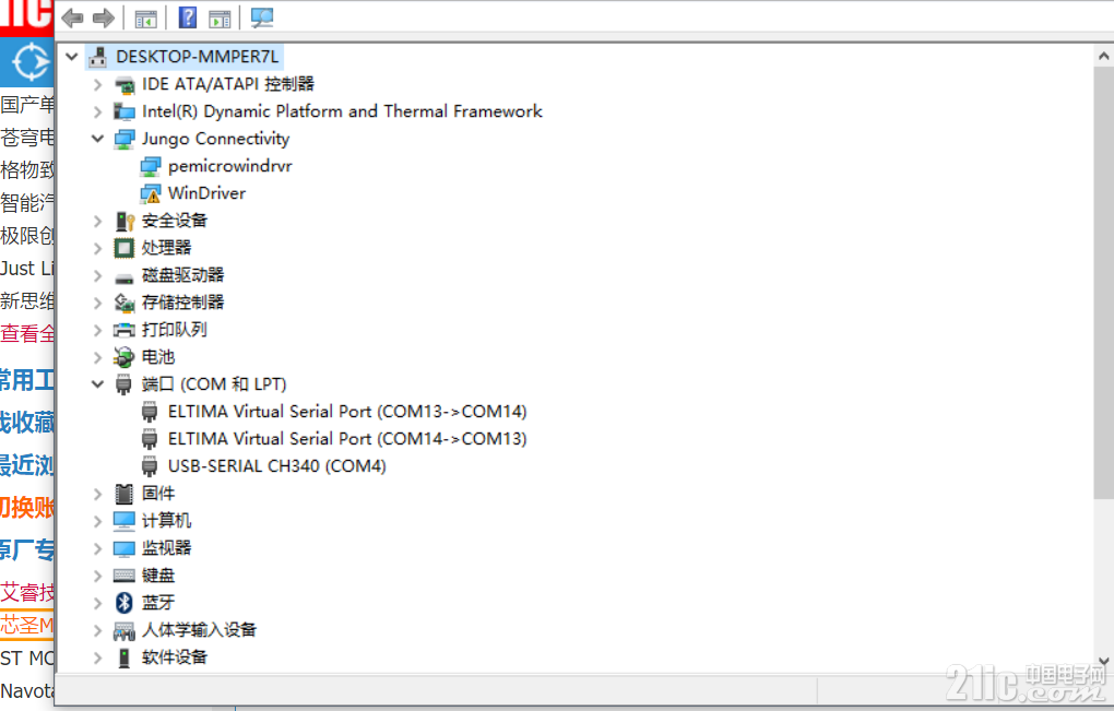

12,把仿真线拔下,插上实验板上的USB口到电脑,这个时候会产生一个串口。
13,开启一个串口调试软件,波特率设置为9600,N,1,串口设置上面的串口,开启串口。
14,在输入端输入什么数据,输出也是,不过好像有时候会多几个出来,不过还是实现了。哈哈。在跑跑。注意:这里的实验串口和HC-LINK产生的串口不是一个!!! 虽然都是CH340的芯片做的。一个是HC-LINK里面的,一个是实验版底板上的。
         而且实验板的底板USB口和HC-LINK不能同时插上 ,否则玩不起来 。具体 没分析。
