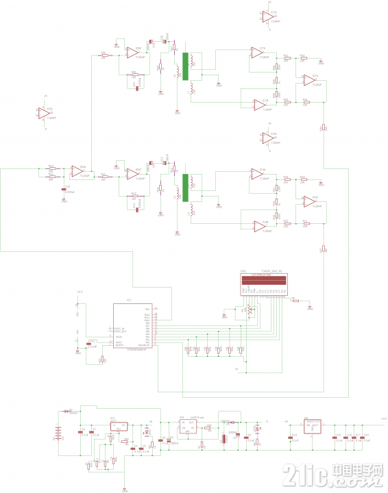

材料一节木头、两个5ML针管、铜丝、铁皮
每个针管用铜丝绕70圈,然后用铁皮卷个铁心长度两个线圈长,木头劈开用铁皮钉起来。
语文太差不说了,直接上图, 原理STM32F030F4产生一路SPWM通过TL084输出两路5KHZ正弦波驱动针管中间的线圈,另外两个线圈输出电压通过TL084放大用单片机ADC采样,1602下面一行分别显示两个电压,加减号区分左右上下。
就是实验性质,没啥精度,没什么用。
视频
电路图不知道画的有没有错误,大体差不多

mmuuss586 发表于 2018-3-19 20:23 | 显示全部楼层
全都贴上来,看起来都累
 楼主| yjmwxwx 发表于 2018-3-20 00:00 | 显示全部楼层
全都贴上来,看起来都累
谢谢版主的指导,确实看起来不方便,以后改正。
蝴蝶泉2018 发表于 2018-3-20 00:20 | 显示全部楼层
汇编!其实偶尔有空,用STM32做做自己想做的东西,不一定为了赚钱,就如大学时期,第一次用腐蚀板做个跑马灯,已让人兴奋不已!不错不错...
antusheng 发表于 2018-3-20 08:47 | 显示全部楼层
这才叫大神。
yanhaijian 发表于 2018-3-20 09:20 | 显示全部楼层
条件看上去挺艰苦啊。
antusheng 发表于 2018-3-20 13:23 | 显示全部楼层
高手啊,这装备,这汇编代买。
wangjiahao88 发表于 2018-3-20 13:49 | 显示全部楼层
这个 是驾校联系 模拟用的 档位器吗?
dirtwillfly 发表于 2018-3-20 19:56 | 显示全部楼层
这个 是驾校联系 模拟用的 档位器吗?
我看着也是档位,哈哈
楼主的条件好艰苦
 楼主| yjmwxwx 发表于 2018-3-20 21:11 | 显示全部楼层
这个 是驾校联系 模拟用的 档位器吗?
不是模拟档位,我想做个飞行摇杆,没什么材料就做成这个样子了。。
 楼主| yjmwxwx 发表于 2018-3-20 21:14 | 显示全部楼层
楼主的条件好艰苦
电路板都没有,不过都是自己懒的结果,勤快点打个工就好了。
