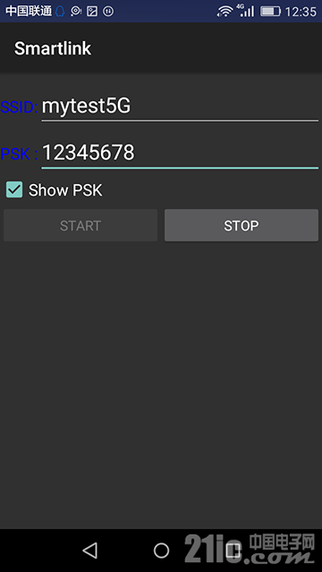

二、接入5GHz AP网络
开发板上电后,处于WIFI智能连接监听模式,等待其它设备提供5GHz AP的SSID和密码信息。这里通过手机来发送5GHz AP的SSID和密码信息。
1、手机安装智能连接程序。
2、确保手机打开了WIFI功能,并接入AP网络。
3、在智能连接程序中输入5GHz AP的SSID和密码信息。
4、如下图,开发板以智能连接监听的方式获取到手机发送的SSID和密码信息后,会主动接入5GHz AP网络,并通过DHCP协议来获取自身的IP地址。
