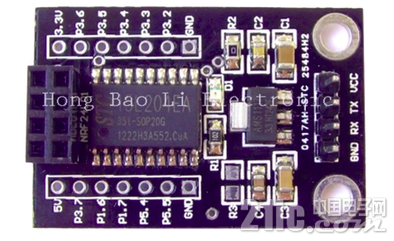

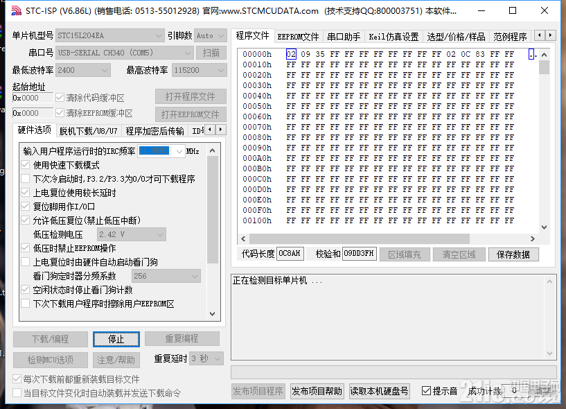

谁有STC15L204程序下载的连接实物图,上传一个参考一下,我在用USB转串口模块下载线 USB转TTL 3.3V 5V FT232RL模块进行程序下载时一直提示“正在检测单片机”,不知道是什么地方出问题。

我在点击“下载/编成”按钮之后才接的3.3v线,还是一直显示“正在测
试目标单片机”,下面是我的实物连接图

lyjian 发表于 2018-4-23 21:31 | 显示全部楼层
你的模块是5V供电的吧?
看图片上面有个1117。
xyz549040622 发表于 2018-4-24 08:17 | 显示全部楼层
看到你的CH340,我就感觉问题出在这里了,以前用CH340,各种出问题,自从换了FT232的usb转串口,再也不会连接不上了。

 楼主| flyger 发表于 2018-4-24 15:29 | 显示全部楼层
你的模块是5V供电的吧?
看图片上面有个1117。
是3.3v
magicoctoy 发表于 2018-4-24 16:02 | 显示全部楼层
突然发现,这是ST的版块,你问STC的问题,牛X
lyjian 发表于 2018-4-24 18:47 | 显示全部楼层
模块是5V供电的。
通过模块上的1117转3.3V给15L204

 楼主| flyger 发表于 2018-4-25 14:20 | 显示全部楼层
模块是5V供电的。
是的,应该是5v,看错了,谢谢!
