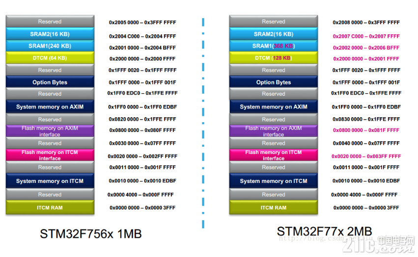

  这几个 SRAM 的关系,我们来看下面这个图就比较明白了。
  可以看到,DTCM RAM、SRAM1 和 SRAM2 在地址映射上是连续的,比如从 0x20000000 到 0x2007FFFF。
  我们还可以看到内嵌的 Flash 有两种接口,分别是 AXIM 和 ITCM 接口,对应于地址 0x08000000 和 0x00200000。那怎么通过不同的接口操作 Flash 呢?——只要操作对应的地址即可。

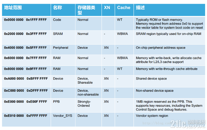

  STM32F7 系列微控制器的存储器的默认映射和属性如下图所示。
  “默认”的意思就是如果没有启动 MPU,并且没有对某些特殊寄存器进行配置,那么存储器的映射地址及其属性就如上图所示。
  其中,WT 表示 Write-through(透写),WB 表示 Write-back(回写),WA 表示 Write-allocate(写分配),没有明确标注 WA 的就是 RA(读分配)。XN 的意思是 Execute-Never, 其含义为如果相应的地址空间是 XN,是绝不允许执行代码的。
  存储器类型为 Normal 的才能使用 cache,并且 TCM 接口是 not cacheable 的。
  当然,这只是默认值,部分存储器地址映射和属性是可以通过 MPU 来配置的。
  选取几个有特点的区域稍微讲解一下吧:
  0x00000000~0x1FFFFFFF:flash 空间, 属性为 normal, cache 的属性为 Write-through, 即更新 cache 的同时,将数据同时写入相应的物理地址空间。
  0x20000000~0x3FFFFFFF:SRAM 空间, 属性为 normal, cache 的属性为 write-back, 即仅更新 cache, 在合适的时候(由 cache 策略决定或者软件强制更新)将数据更新到相应的 SRAM 空间。
  0x40000000~0x5FFFFFFFF:芯片内部的外设空间,属性为 device,这一区域是外设寄存器所处的位置,对其读写的过程中不会经过 cache。

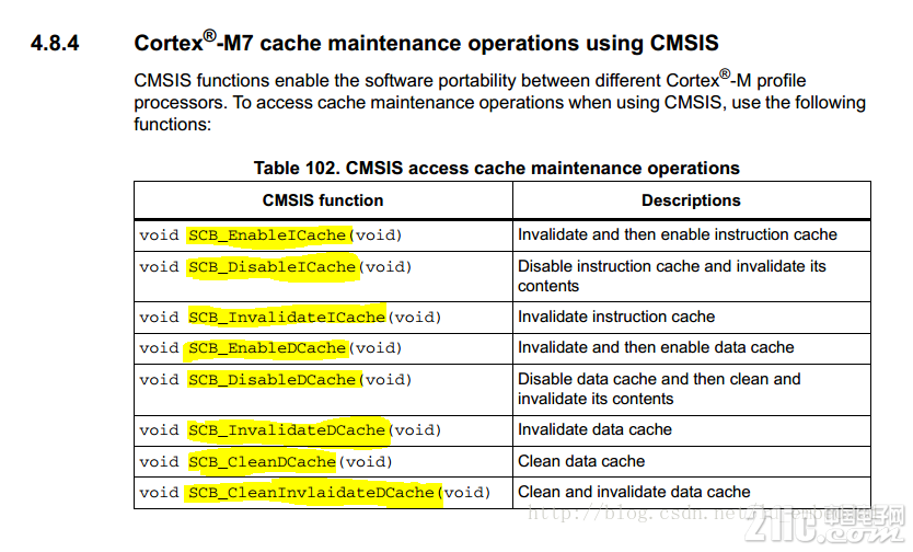

  下面这张图是在文档 PM0253 中截取的,Cache 相关操作的函数在 cmsis/include/core_cm7.h 头文件中声明。从函数名中可以知道,包括四种 cache 操作:enable、disable、clean 和 invalidate。
  查看源代码发现,除了表中的8个函数,还有以下3个函数(都是以 _by_Addr 结尾):
void SCB_InvalidateDCache_by_Addr(uint32_t *addr, int32_t dsize);void SCB_CleanDCache_by_Addr(uint32_t *addr, int32_t dsize);void SCB_CleanInvalidateDCache_by_Addr(uint32_t *addr, int32_t dsize);
  • 1
  • 2
  • 3
  • 4
  • 5
  好,那下面我们一一来了解这些函数吧。
SCB_EnableICache() 和 SCB_EnableDCache()
  使能 I-cache 或 D-cache。
SCB_DisableICache() 和 SCB_DisableDCache()
  禁用 I-cache 或 D-cache。
SCB_InvalidateICache()
  使 I-cache 无效,I-cache 被 invalidate 之后,当读取指令时,会忽略相应的 cache-line 中的内容(因为被 validate 了),而从真实的物理地址中去获取相应的指令。
SCB_InvalidateDCache()
  使 D-cache 无效,D-cache 被 invalidate 之后,当有 Host(如 core,DMA 等)读取数据时,会忽略相应的 cache-line 中的内容( 因为被 validate 了),从真实的物理地址中去获取相应的数据。
SCB_InvalidateDCache_by_Addr()
  根据地址信息无效其对应的 cache-line。
SCB_CleanDCache()
  Clean 所有的 cache-line,即将 dirty 的 cache-line 全部写到 cache line 对应的真实的物理地址中所谓的 drity 属性,即写操作时, 更新了相应的 cache-line,但是没有更新到真实的物理地址,而这个 clean 的动作, 就是将 cache 中的内容更新到真实的物理地址中。
SCB_CleanDCache_by_Addr()
  根据地址信息 clean 其对应的 cache-line。
SCB_CleanInvalidateDCache_by_Addr()
  根据地址信息 clean 并 invalidate 其对应的 cache-line。
