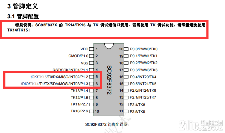

我按照赛元提供的应用指南操作,但是调试的时候老是出错,怎么回事?使用的是SC92F8372,使用通道TK10-TK15

赛元MCU1 发表于 2018-5-24 16:48 | 显示全部楼层
TK14和TK15有被通讯占用,有冲突,TK14和TK15是没办法调试,请调整到其它触控口。

我要用tk14,tk15,请问该如何设置,我现在怎么设都不行 s_touchkeycfg.h中通道数改为4就不能用了,
