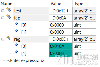

还是自己先实验吧,针对我刚刚提出的寄存器读取的两种方法,专门做了一个实验,主要程序如下:

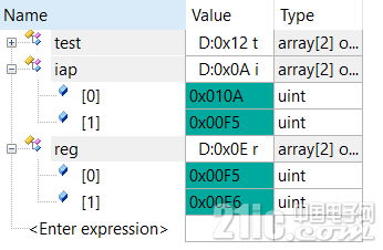

第一次实验(function函数1ms执行一次):
第一次进入断点(第5秒):
第二次进入断点(第6秒):
第三次,(第7秒):
接下来每次进中断都保持不变。
得出这次实验的结果:
手册方法:每次都是 0x010A - 0x15 = 0xF5;//这里为什么是减去0x15?再研究。。
寄存器法:每次都是寄存器自减 15;
奇怪,代码里的<DIV>删除不掉  发表于 2018-6-2 21:47
代码里面打字影响阅读效果了,见谅  发表于 2018-6-2 21:34

 楼主| chongdongchen 发表于 2018-6-2 21:44 | 显示全部楼层
先猜想一下:
这个IAP地址里的数据是来自于寄存器,所以从这里读出并不影响结果,反而避免了用户在上电后不小心多次执行的错误操作。
如果像我说的,直接读取寄存器本身,那么用户的误操作就会带来严重后果!
先假设猜想成立。
然后新问题又来了:
1、IAP地址的数据是怎么复制过去的?
2、为什么会是减去0x15,而不是15?
 楼主| chongdongchen 发表于 2018-6-2 21:55 | 显示全部楼层
