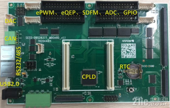

SEED-DBS28377基本介绍
SEED-DBS28377是艾睿电子(ARROW)推出的基于TMS320F28377D的开发套件。该套件可以实现BLDC、PMSM、Step-motor 等多种类型电机的控制。为了增强扩展性,该套件采用核心板和底板的分离设计。
核心板是一块TMS320F28377D最小子系统板,包含主芯片TMS320F28377D,容量为64M Bit的SDRAM,用于主芯片供电的电源管理模块等。该板还外扩了标准的14Pin JTAG仿真接口,可方便地使用SEED-XDS系列仿真器进行仿真。
底板是以核心板为基础,扩展了TMS320F28377D的多种外设。部分外设如ePWM、eQEP、SDFM、ADC、GPIO等扩展至底板插座。其它外设则通过驱动芯片转换为标准通讯接口,例如支持OTG功能的USB2.0、CAN、RS232、RS485等。
