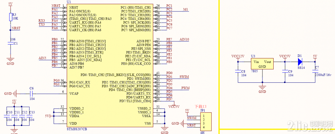

 楼主| 发的方12 发表于 2018-8-3 11:20 | 显示全部楼层 |阅读模式
近期我碰到这样的问题,掉电检测然后EEPROM储存,就只能存2个数据之后数据就是没保存,开机在关机数据就不见了,但是在直接运行过程最高中断给低电平,它数据都能保存下来?请教大神 这是什么问题,软件问题还是硬件的问题,感觉硬件没什么问题,PD7最高外部中断检测,电容放点好几秒还有3V左右电压。!!!求救啊 大神们!
fengfeng的恒 发表于 2018-8-3 11:33 | 显示全部楼层
软硬件需要优化下。
先用示波器测量一下触发中断到完全没电有多长时间,然后看数据手册看你保存多少字节需要多少时间。对比就知道够不够了。
然后再优化,比如硬件上加个三极管,VCC5V掉到4V就触发中断,比如软件上的,触发中断后把所有耗电的外设全部关闭,延长掉电时间,保存数据上,可以尽量保存少一点,节约时间。慢慢优化,有很多优化的方法,不需要全部用上,达到你要求就好了。
xyz549040622 发表于 2018-8-3 18:26 | 显示全部楼层
只能存2个数据之后数据就是没保存,说明还是你的时间不够。
香水城 发表于 2018-8-4 09:45 | 显示全部楼层
你先要保证写进去了,写后也可以再读出来比较下。
一般来说 写STM8片内EEPROM没什么复杂流程,写数据时电源尽量稳定。

grant_jx 发表于 2018-8-6 17:56 | 显示全部楼层
时间不够,你系统有其它耗电的地方,比如IO?在检测到掉电后,你要关闭掉一些耗电的GPIO,不然IO会有输出电流,耗掉电容上存储的电量的。
