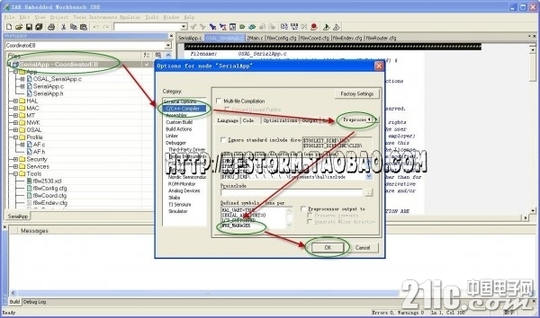

在同一空间如果同时存在多个zigbee网络,可能出现的一个问题就是网络ID(PANID)冲突,这问题会导致zigbee网络出现混乱。
在zigbee2004和zigbee2006这个问题没有解决办法,到了zigbee 2007协议有了描述,不过各厂家的解决不太一样。
就ZSTACK来说,引入了一个叫网络管理节点的概念,通过激活网络管理节点,可以解决PANID冲突的问题。
可以按照下图提示的方法,添加宏NWK_MANAGER,来激活网络管理节点。
需要注意的是网络管理节点只能是协调器或者路由器,终端节点不适合作为网络管理节点;一个网络只能存在一个网络管理节点,如果同时有多个网络管理节点,会导致网络管理的混乱。
