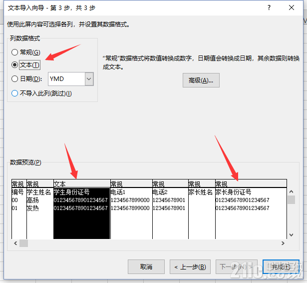

5.这一步很重要,因为要选择列数据的格式。每次只能设置一列,默认是常规类型,不能正常显示长数据。所以我们要吧
身份*号,手机号等这种场长数字类内容列,设置为文本类型。方法:先单击要设置的列,选定后为黑底白字,然后再单击格式类型。然后设置好每一列的格式,单击完成。

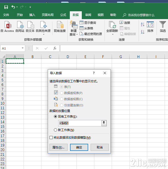

6.完成上一步后弹出如下设置卡,选择导入位置,默认是第一行第一列开始。
7.选择好导入位置(一般默认即可),显示如下,完成导入工作。
