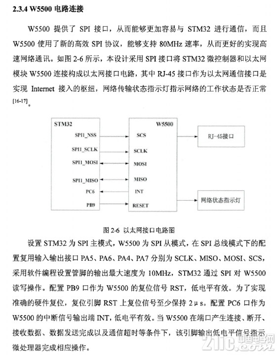

    图中雷达远程监测系统是由数据采集电路和嵌入式Web服务器模块组成。
嵌入式Web服务器以STM32微处理器为核心,同时要有最小系统保证微处理
器能够稳定运行,包括晶体振荡电路、电源电路、复位电路以及调试接口电路。
晶体振荡电路为微处理器提供准确的工作时钟,该系统中STM32微处理器的最
高工作频率可以达到72MHZ。复位电路应用于系统上电复位,当系统运行出现
异常时,通过复位电路使电路恢复到起始状态,提高了系统的稳定性和可靠性,
电源电路向微处理器提供3.3V或SV的工作电压。

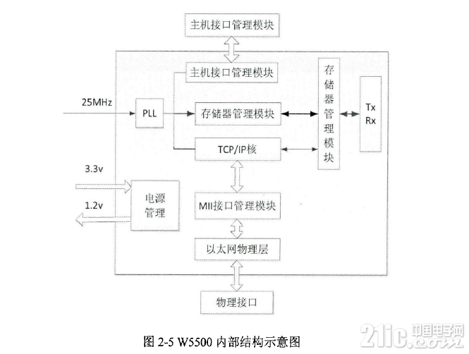

    为了构建一个完整的嵌入式Web服务器,在STM32最小系统的基础上,
还需要搭建外围以太网接口模块。以太网接口模块通过一片以太网控制芯片
WSSQO来实现Web服务器的网络接入,从而完成数据通信功能。另外,系统还
扩展了外围的硬件报警电路模块,当雷达运行参数出现异常时,能够提供及时
的声、光报警措施。

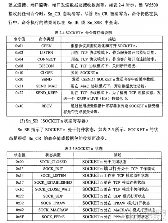

    W5500有1个通用寄存器,8个Socket寄存器区,以及对应每个Socket的
收/发缓存区。每一个Socket的发送缓存区都在一个16KB的物理发送内存中,
初始化分配为2KB,也可以通过Socket发送缓存大小寄存器(Sn T}UF SIZE)
重新分配。无论给每个Socket分配多大的收/发缓存,都必须在16位的偏移地
址范围内(从0x0000到OxFFFF)o
    1.通用寄存器
    (1) IR(中断寄存器)
    中断寄存器((IR)指明了SOCKET的中断状态,该寄存器表示W5500向
STM32申请中断的类型。
      (2) GAR(网关IP地址寄存器)

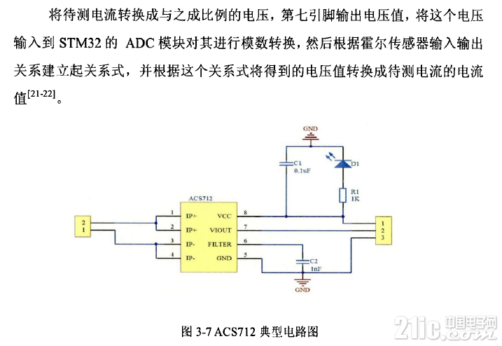

霍尔电流传感器

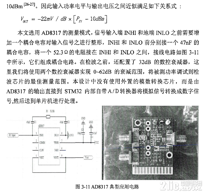

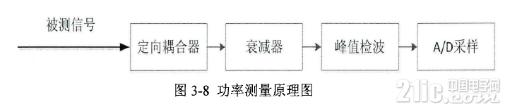

      雷达的发射功率能直接影响到雷达的威力和抗干扰能力,因此监测雷达发
射机的输出功率,并给予直观的数字量显示,对于雷达工作趋于自动化有着一
定的意义。X波段脉冲雷达系统的发射机为磁控管发射机,发射信号的功率参
量是非常重要的指标,但是无法直接测量其大小,需要将功率转换成其它形式
的能量(热能、机械能、电能)再进行测量[23-24]。检波电路是功率测量中十分
重要的电路,首先被测信号输入祸合器以及衰减器,这样可以减小信号的射频
功率便于测量,然后峰值检波器进行检波,它的主要功能就是把射频信号能量
通过检波器检波转变成低频信号能量,得到能够反映功率大小的电压信号,再
通过峰值保持和采样部分,最后将采样值送入ARM,通过校准计算得出相应峰
值功率并以数字的方式显示到客户端,系统原理图如图3-8所示。
