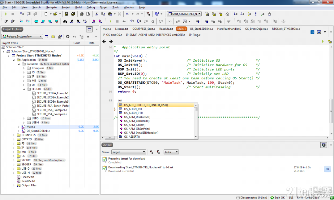

代码提示功能比较好用:

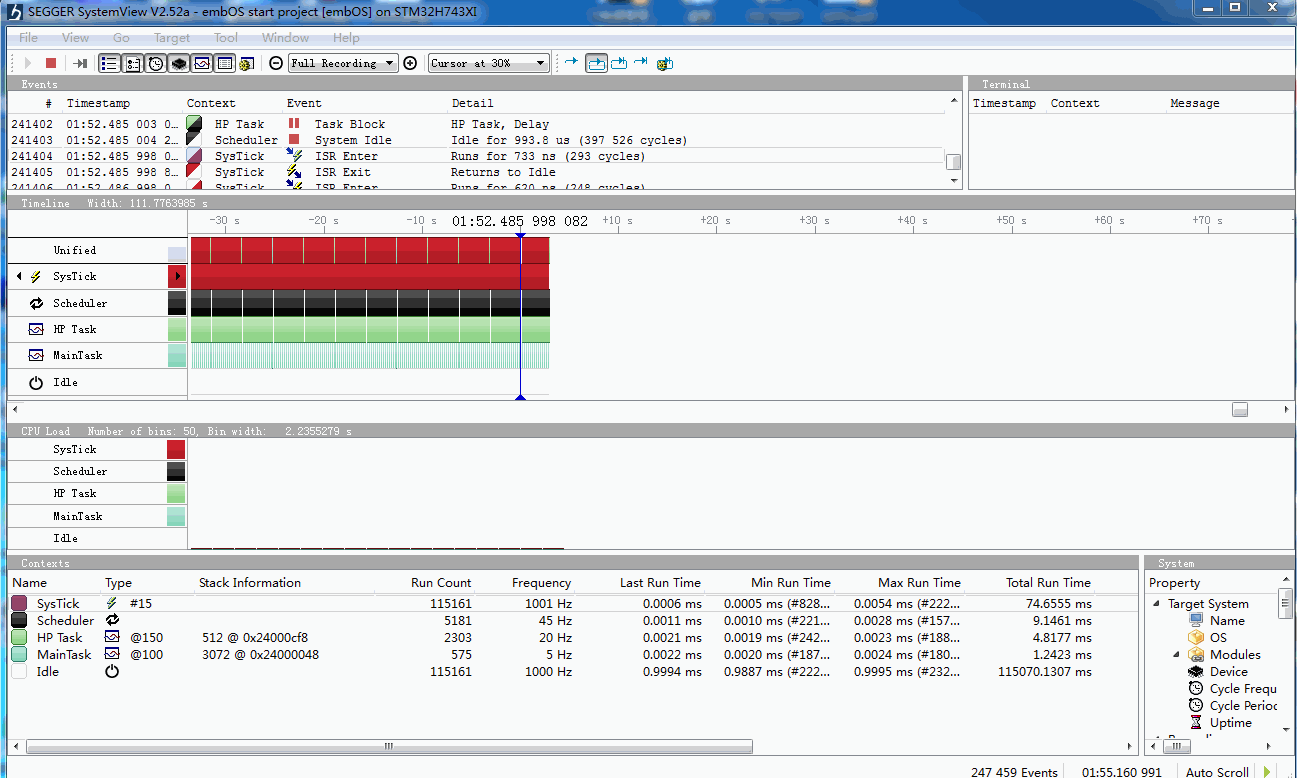

J-Scope:
