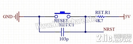

  ● STM8复位电路设计
  STM8单片机内置上电复位(POR),所以,STM8单片机可以不设外部上电复位电路,依然可以正常复位,稳定工作。 若是系统需要设置按键复位电路,那么注意,STM8单片机是低电平复位,如下图,设计按键复位电路:

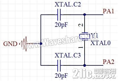

  ● STM8震荡电路设计
  STM8单片机内置RC振荡电路。出厂时,未进行时钟源设置的STM8,其时钟源使用的是内部16M高速RC振荡器,然后经过8分频则是2M频率。
  通过程序对寄存器的设置,可以设置MCU的内部RC振荡频率。例如:4M、8M等。不过,内置RC振荡,在一致性方面存在差异,它因生产的批次有所差异,亦与温度等        因素有较大的相关性。所以,在一些对时钟要求较高的场合,如:精确定时,RS232通信等,这些场合,建议使用外部的晶振线路。

观海 发表于 2019-1-2 11:34 | 显示全部楼层
很详细 复位那块我一般用104的啊
heimaojingzhang 发表于 2019-1-2 11:44 | 显示全部楼层
我电阻一般都用10K的可以不
