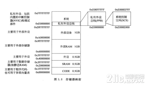

  Cortex-M0处理器为32位处理器,所以具有最大4G的寻址空间。在体系结构上,存储器空间被划分位一系列的区域,每个区域都有推荐的用途,以提高不同设备间的可移植性。
  M0处理器内置了各种不见,例如NVIC和一些调试部件,它们都被映射到系统空间的固定地址上。因此所有基于M0的设备在中断控制和调试方面,都由相同的编程模式。这种处理有利于软件移植,也方便调试工具提供商位M0的微控制器和片上系统SOC提供开发调试方案。
  Cortex-M0支持大端和小端操作,使用相应的配置即可选择,但已经成型的设计不能在两者切换。
  Cortex-M0存储器系统和外设由微控制器提供商和片上系统SOC设计者提供,因此基于Cortex-M0的产品的存储器就存在各种大小和类型。
